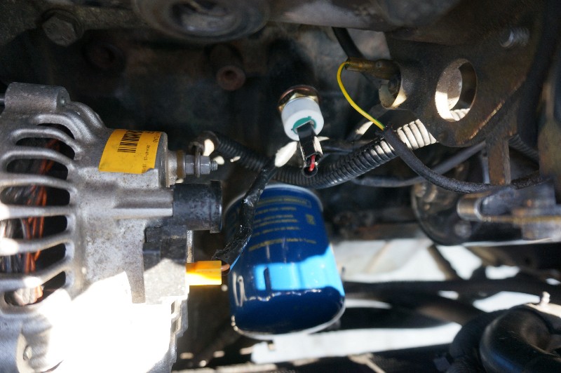

Rien de bien spécial à signalé, juste une vidange-filtre à huile pour cette fois ci, mis a part une petite fuite d'huile au niveau du manocontact de pression d'huile.

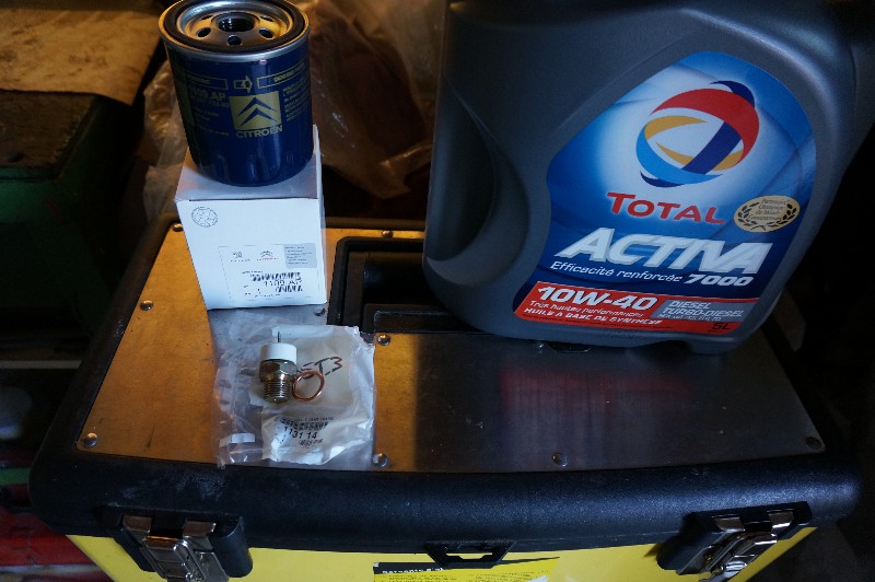

Le nécessaire
Le manocontact de pression neuf. La fuite provient juste du joint du manocontact, mais vu le faible prix de la pièce chez Peugeot (15€), je préfère le remplacé par un neuf. Le joint est un "bête" joint de bouchon de vidange diamètre 16 :wink:
Kilométrage de la révision
La fuite et le manocontact a remplacé
Le nouveau en place, après un petit nettoyage pour gardé le moulin de miss samba "comme neuf" :fier:

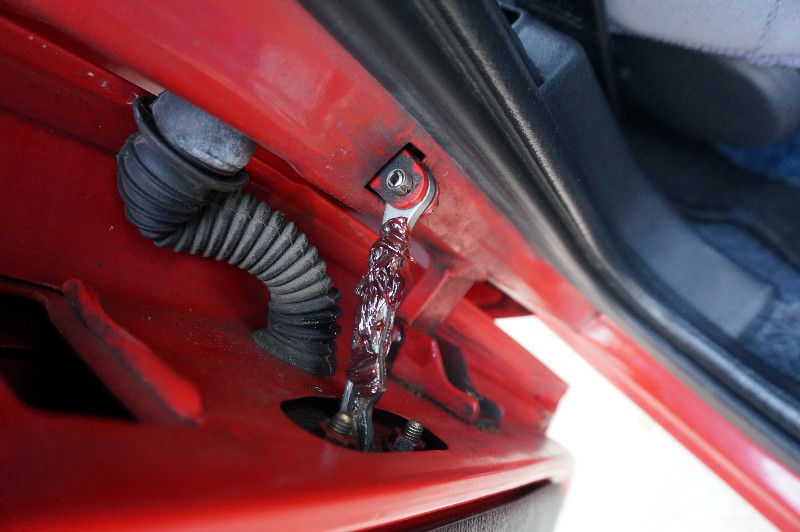

J'en profite pour faire le graissage annuel des charnières de portes et arrêt de portes ! :bien:
