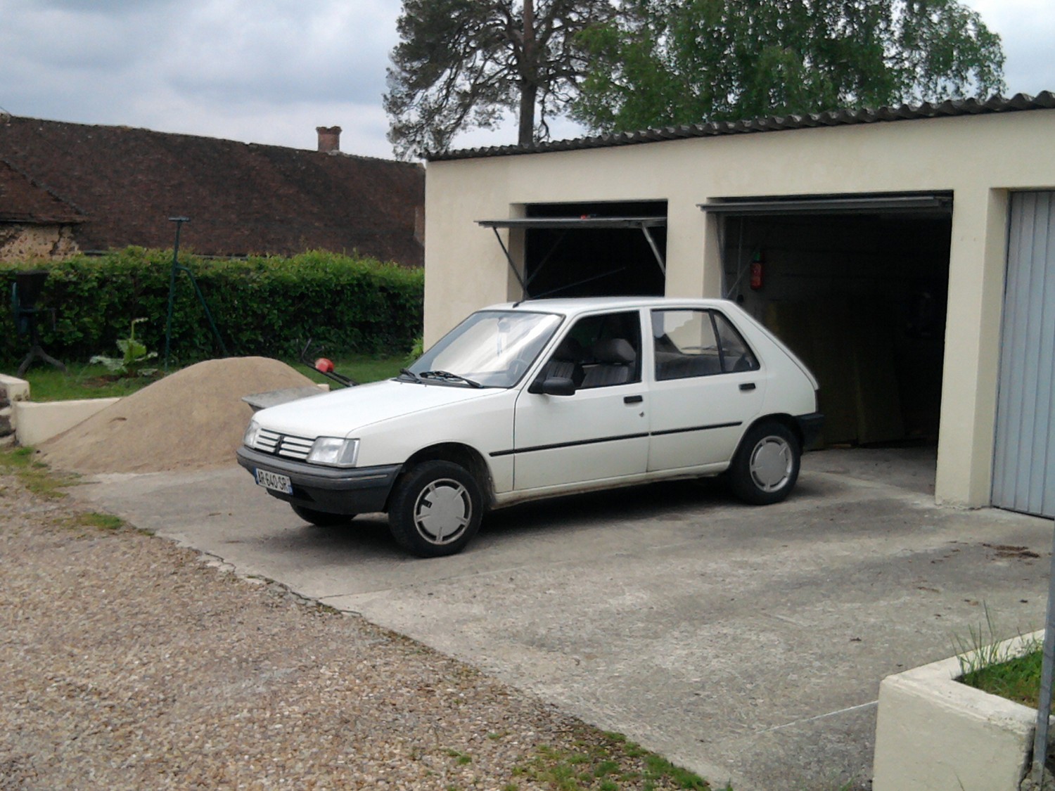

Voici quelques photos avec l'intérieur nettoyé
La GRD penche car ce n'est pas un problème de train arrière mais de sol pas très droit

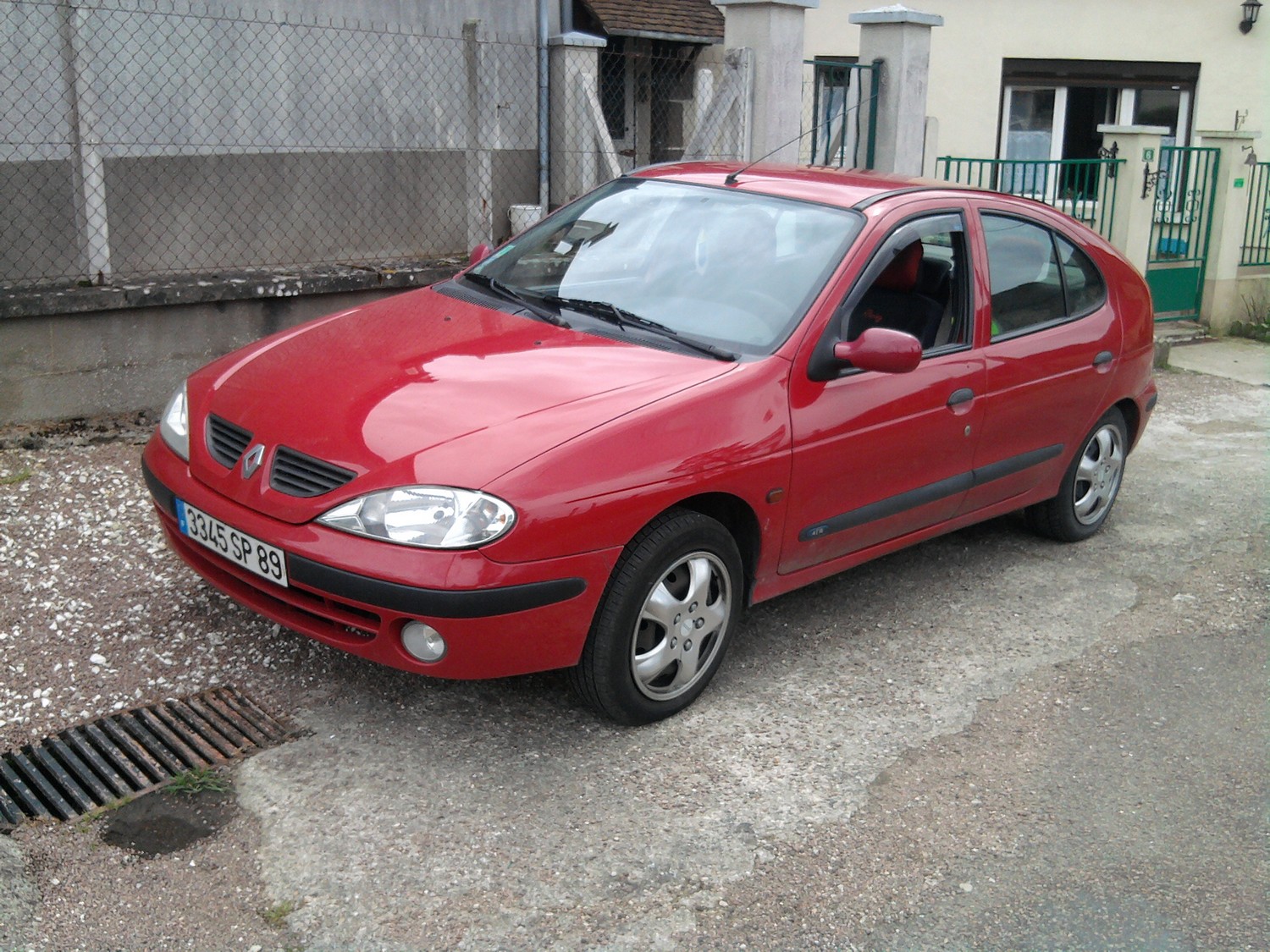

Et sinon la voiture de mon père que je conduisais avant en couduite accompagnée : une Mégane 1.9 DTI de 2001 avec 197 000 km au compteur (soit presque autant que la GRD
Ca a la patate, elle pile vraiment bien, mieux que les dernières Polo et toutes les voitures que j'ai conduite, elle consomme peu de carburant mais c'est bruyant et c'est du Renault donc problèmes divers ... (Airgab HS depuis l'achat en 2007, après de nombreuses passage chez Renault, aucune idée de la panne ... , siège défoncé et déchiré, pommeau de vitesse qui se dépiote, ... )
Il veut s'en débarrasser pour un Picasso (ca me dégoute sachant qu'il avait avant un XRD avec compteur luxe
, elle était superbe mais le train arrière était HS :'( )

Voici ce que ma titine va recevoir aujourd'hui
Un jeu complet de disques + plaquettes. En effet, les anciens disques sont vraiment morts (ca fait du bruit en roulant, ils commencent sérieusement à rouiller et l'un d'entre eux est même fêlé
). Heureusement que l'ancien proprio m'avait prévenu.
103€11 à Auxerre avec 30% de réduction
Par contre, les plaquettes, c'est le double de prix par rapport à Oscaro

En tout cas, elle est vachement propre pour une voiture âgée pratiquement de 19 ans!
C'est un très bon choix, une 205 GRD comme première voiture!
