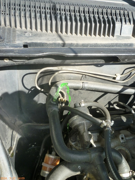

Bonsoir,
Alors mon problème est le suivant. Parfois la voiture a du mal à démarrer, mais beaucoup.. Donc j'avais remis de l'huile, vérifié le filtre à air ...
Et elle a aussi du mal à tenir le ralenti, alors j'ai regardé sur les pannes éventuelles, petit topic bien pratique ici. J'aimerais donc vérifier le filtre à essence qui pourrait en être responsable s'il est bouché, avant de regarder les bougies;
Mais je ne le trouve pas... J'ai trouvé le réservoir, mais ni pompe à essence ni filtre.. Merci d'avance de m'aider à le trouver

Concernant le filtre à carburant ,il y a 3 possibilités .
1) Il se trouve dans le compartiment moteur ,avant la pompe.
2) En usine il était parfois monté sortie de réservoir (sous la voiture ).
3) Il n'y en pas .
Filtre universel Purflux EP 58.
Filtre universel dans le compartiment moteur.
Filtre essence universel ,monté en sortie de réservoir.
S'il n'y en a pas ,tu peux naturellement le rajouter.
Dans le compartiment moteur ,son remplacement sera plus aisé.
Bonne soirée.

Hey merci ! Je l'ai vu il est en dessous, comment le démonter ?? Car c'est un peu dégueu en étant poli et on y voit rien
PS ; sur la premiere photos on voit un gros tuyau ( qui n'a rien à voir), c'est un tuyau de quoi?

bricoleur_1 a écrit :Hey merci ! Je l'ai vu il est en dessous, comment le démonter ?? Car c'est un peu dégueu en étant poli et on y voit rien
C'est un morceau de durite à carburant de diamètre intérieur 6 mm , vendu au mètre.
Si c'est la grosse durite située au premier plan de la seconde photo du compartiment moteur ,il s'agit du circuit de refroidissement moteur.
