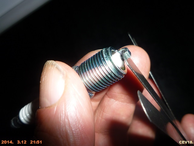

:voyons: Il me semble que c'est 08 mm normalement.
Cela se règle et se mesure avec un jeu de cales : :wink:
Bougie : réglage/contrôle de l'écartement.
Jeu de cales Facom 804.

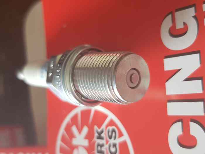

A l'époque où les électrodes étaient en cuivre oui ça se réglait parce qu'elles se bouffaient. :wink:
De nos jours, ça ne s'use plus et il y a plus de risques (flinguer piston/chemise par exemple) à vouloir régler l'écartement qu'autre chose. De plus, l'écartement n'influe sensiblement que sur les moteurs de très haute performance (au delà de 9000trs/mn par exemple).
J'ajouterais, pour rigoler que ce n'est pas toujours réglable. :)
Messages : 4158
Re: bougies BOSCH made in RUSSIA?
Sans vouloir contredire mon druide, je dirais qu'elles ne s'usent plus aussi vite que du temps des préconisations où la préconisation était de 10-15000km. Les alliages cuivre-nickel actuels durent comme les premium d'avant qui étaient données pour 30000km, voire plus.
Sur un TU ami que je suis, j'avais vérifié des NGK qui ont à peine bougé en 30000km. Par contre, j'ai changé ces mêmes NGK que j'avais montées au bout de 90000km, car l'électrode centrale était bouffée et toute ronde, l'électrode de masse avait perdu la moitié de son volume, l'écartement était bien supérieur à 1,5. Mais ça n'empêchait pas le moteur de bien tourner :)
