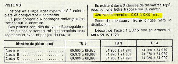

Oui beaucoup! Cela a été arrêté pendant longtemps ! Je ne sais pas comment l'ancien propriétaire l'a traité !! Je vais démonter la culasse pour voir l'état !
Pour régler les soupapes, j'ai utilisé la méthode RTA. Mais celui de la vidéo est plus rapide !!
Après démontage du cylindre, je mesurerai le jeu piston/chemise. Je vois les segments!!
