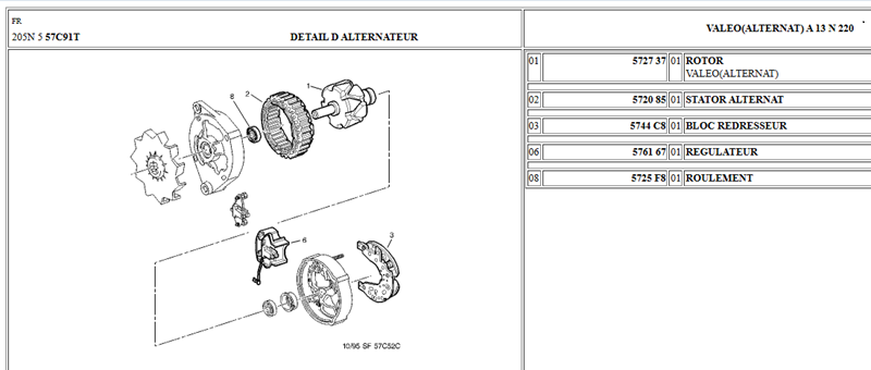

sur le schéma pièces origine on a seulement 1 des 2 roulements référencés, et les bagues en cuivre ne sont pas détaillées. Je vais essayer de trouver ça.
