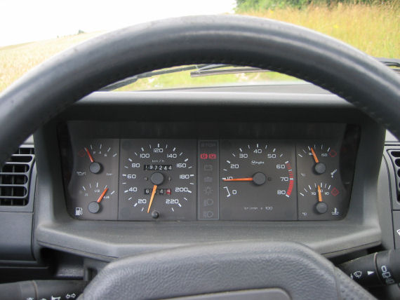

il faut surtout attendre que la température de l'huile monte. Personnellement , j'attend bien 10-15 min qu'elle soit à 90°C
Par exemple là elle est chaude : :wink:

:cry: Pourquoi je n'est pas un tableau de bord aussi détaillé ?
:cry: vous pensez que c'est possible qu'un jour j'en installe un aussi détaillé ?

Va faire un tour par ici :wink:

mais mon compteur j'ai rien dessus, j'ai meme pas l'horloge sur le coté. :cry:
ça ma l'air telement compliqué. :cry:
pour avoir une idée quelqu'un qui s'y connait combien met il de temp pour changer de compteur a peut prés ? :oops:

biwann a écrit :il faut surtout attendre que la température de l'huile monte. Personnellement , j'attend bien 10-15 min qu'elle soit à 90°C
Ta pression d'huile à chaud n'a pas l'air très élevé, Biwann. :shock:
Quelle viscosité d'huile utilises tu ? :wink:

J'utilise de la 10W40, en fait la sonde de pression d'huile déconne au ralenti elle est à 0 et dès que j'accélère elle passe à 6 bars.

biwann a écrit :J'utilise de la 10W40, en fait la sonde de pression d'huile déconne au ralenti elle est à 0 et dès que j'accélère elle passe à 6 bars.
Qu'est ce qui te fait dire que la sonde déconne ? :?
Tu as fais controler la pression avec un vrai manomètre (mano d'atelier) ? :wink:

En fait je n'en sais rien c'est une supposition car elle a la tremblotte en dessous de 2000 tours.
Ca pourrait venir de quoi d'autre à ton avis ?

biwann a écrit :En fait je n'en sais rien c'est une supposition car elle a la tremblotte en dessous de 2000 tours.
Ca c'est autre choses. :wink:
Pour ta prochaine vidange, mets de la 15W50 et tu verras ton aiguille décoller du zéro au ralenti à chaud. :wink:
Si la pression est trop basse, le graissage des paliers d'arbre à cames trinquent. Voir même les paliers et mannetons de vilo. :?
L'important, c'est la pression. Si il n'y a pas de pression c'est que les paliers de vilo et d'arbre à cames, les mannetons de vilo ou la pompe à huile sont fatigués. Ou tout ça en même temps. :?
Une bonne pression d'huile à chaud (+1Kg/cm2) indique un moteur sain au niveau embiellage et pompe à huile. :wink:
