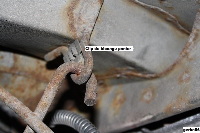

Il suffit de prendre un maillet et de tapoter avec sur la partie droite du panier et celle ci sort de son logement.
Ensuite on le manipule légèrement pour faire sortir la partie opposée.
ATTENTION à ne pas perdre un silent-bloc ou bien joint plastique (je ne connais pas exactement le nom de cette pièce) située sur la partie droite du panier.

Sur l'une de tes photos on aperçoit ce fameux clip de blocage du panier de roue.

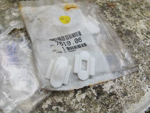

Savez-vous où on peut trouver le clips de blocage du panier de la roue de secours ? Le mien s'est cassé au démontage.
205 GTI de 1992 - 161000kms
205 Dturbo de 1992 - 240000kms
Re: Démonter support roue de secour

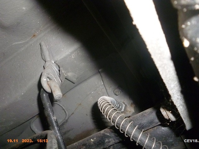

il est en 2 parties clipsables et parfois l'une d'entre elles se casse lors du démontage. :roll:
Cela m'est arrivé également, il y a une douzaine d'années.
Je l'ai donc remis en place tel quel et maintenu avec du scotch de réparation étanche, et ça n'a pas bougé depuis. :bien:
La référence Peugeot ou OEM correspondant : 7619.06
Il y a belle lurette que c'est NFP en concession.

Je recherche ce clip de blocage du panier de la roue de secours. Difficile de trouver même avec les liens ci-dessus.
réf. 7619 06

Un collier rilsan le remplace avantageusement. Il y a quinze ans, c'était déjà NFP. Et ce bitoniau pète comme du verre quand tu le touches. Qui l'a encore?
donpipo a écrit : dim. 19 nov. 2023 01:23 Un collier rilsan le remplace avantageusement. Il y a quinze ans, c'était déjà NFP. Et ce bitoniau pète comme du verre quand tu le touches. Qui l'a encore?
Bonjour à toi :hello:
Cool le collier rilsan :bien:
Je n'y avais pas pensé à l'époque. :oops:
Je viens juste de vérifier le mien et m'a réparation n'a pas bougée durant toutes ces années.
Une photo d'un clip entier d'un membre du forum.
Effectivement, il ne doit plus en rester beaucoup d'origine en place.
Au reste, il n'est jamais présent, sur les paniers en vente sur les différents sites d'annonces.
Bon dimanche. :)
