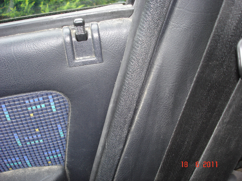

bonjour, j'ai acheté cette voiture avec les 2 portes D bloquées. Je pensais au début à des joints collés, mais comme je n'arrivais pas à décoller, j'ai cherché la solution sur le forum, et j'ai lu que c'est un problème courant sur nos 205. J'ai vu aussi que beaucoup ne donnaient pas la solution finale à leur problèmes, alors que l'entraide fonctionne bien et qu'ici et là , il y a les remèdes.
Aprés avoir réussi à ouvrir la porte Arrière( environ 12 heures ! ), je m'attaque à la porte Avant (que j'ai ouvert en une demi heure !!! )
J'ai enlevé le siège, surtout parce que je voulais faire un nettoyage trés important dans cette voiture toute crasseuse, et me donner aussi plus d'aisance, mais çà n'est pas obligatoire; tout au plus reculez le au maxi.

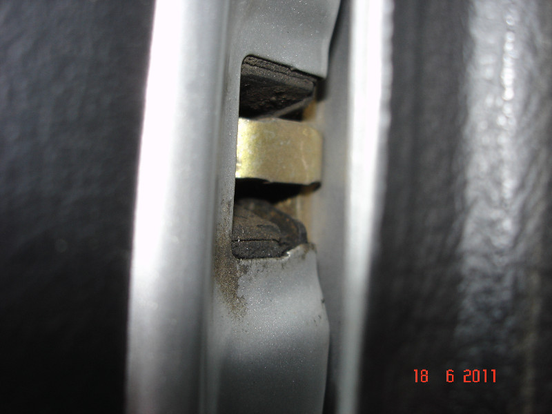

ensuite vous écartez le joint de porte, aucune difficulté:
Voici ce que vous apercevez:

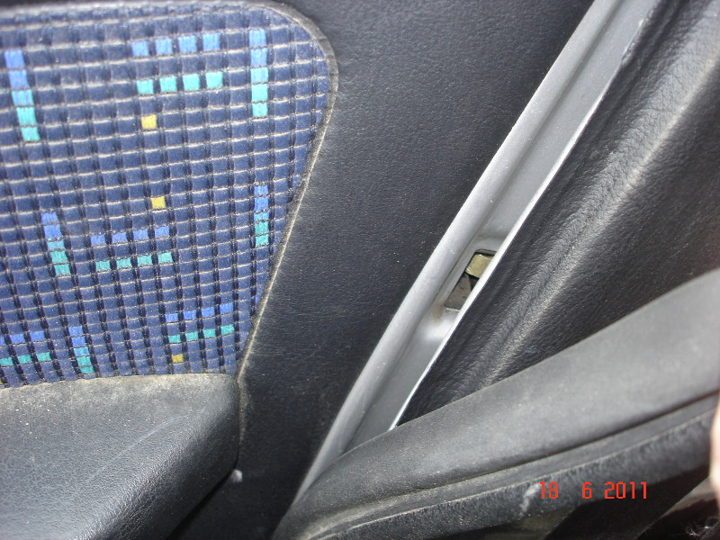

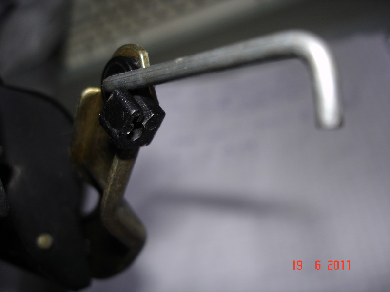

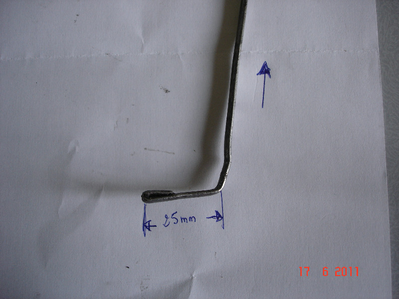

Vous réalisez un outil sensiblement ressemblant à celui là en fer plat
et vous le positionnez ici:
il sert à deverouiller le pene qui libère la gache,en tirant vers le haut; faites l'essai sur la porte " valide" pour comprendre le fonctionnement :
Et votre porte s'ouvre!

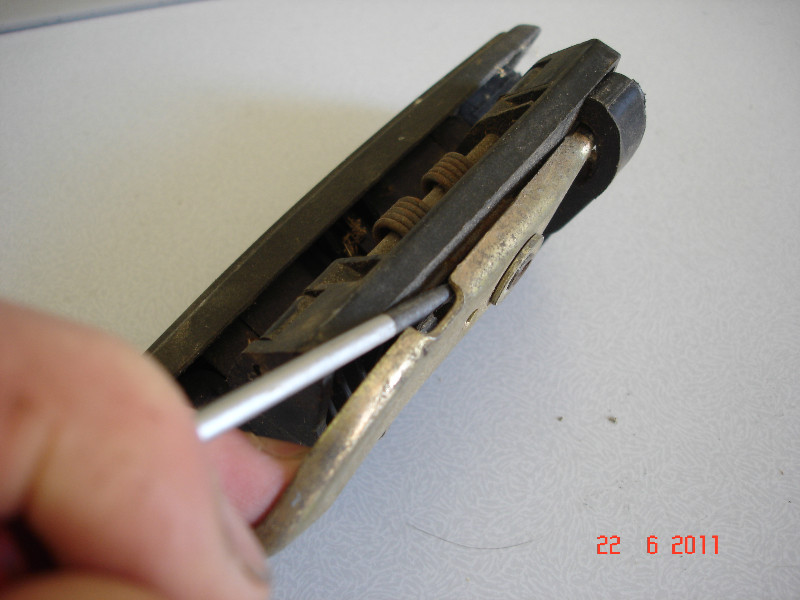

Dans mons cas, et je crois que c'est souvent le probleme , ça vient de la poignée extérieure, en fait du ressort que l'on ne voit pas sous le levier jaune:( c'est une poigné porte gauche que j'utilise pour les photos)
et de l'axe de ce ressort également oxydé.

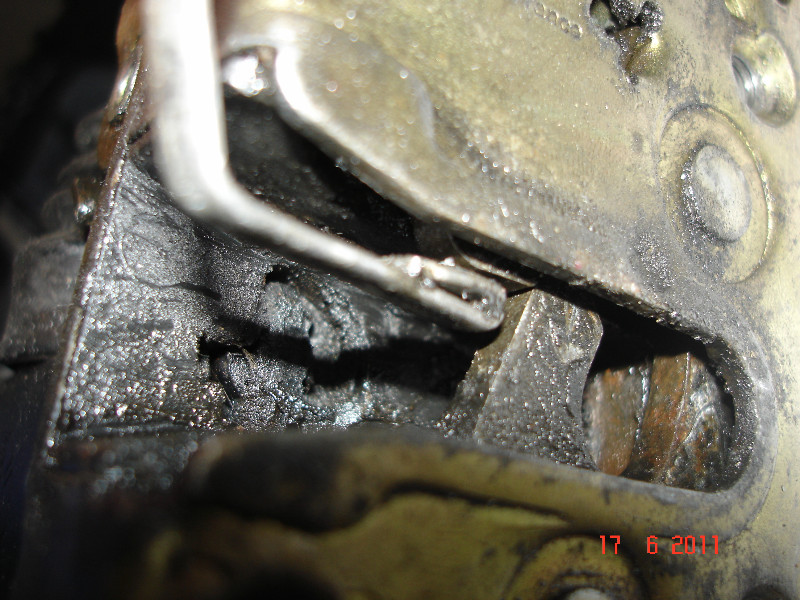

A ce stade, vous pouvez avec un bon éclairage , à travers les jours de la portière (puisque vous étes censés avoir démonter la garniture) arroser avec du dégrippant , ou si vous n'y arrivez pas, il faut démonter la poignée exterieure ( avec une clef de 10 pour l'écrou interieur et une clef thorx our l'exterieur)
aprés il faut désaccoupler la tringle et sortir l'ensemble; voila comment fonctionne le verouillage de cette tringle que vous devez atteindre dans la portiere, la photo est prise sur la tringle coté levier, mais c'est le meme systeme. Je rappelle, beaucoup d'éclairage...(une lampe frontale par exemple:
Voilà ,a mon avis cela suffit, dés que le mécanisme fonctionne bien , de remonter .
J'ai préféré aller plus loin, et j'ai démonté toute la tringlerie et la serrure pour la nettoyer ca elle était trés encrassée .

Est ce que l'on pourrais avoir la photo de l'outil ( image HS chez moi) avec quelques dimensions...
Sinon la fiche est top. merci
two five
Messages : 2433
Localisation : 43 haute loire
Re: [CA-Fiche] Ouvrir de l'interieur une porte Avant bloquée
Message par two five »
PapaOurs a écrit :Arf, je m'acharne, mais j'y arrive pas...
Salut, j'ai remis la photo manquante à sa place; en espérant que tu y arrives. aide toi de la portière "valide " pour comprendre comment agir pour réussir a ouvrir.
