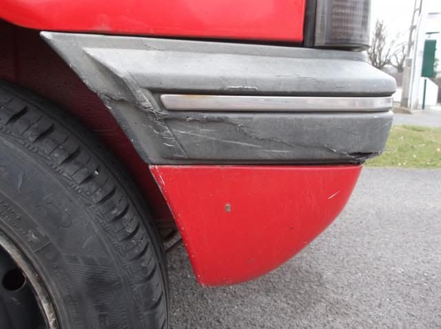

-pare chocs av(juste le plastique en bas un petit peu casser) et ar(cassé suite a la perte d'une roue :roll: )

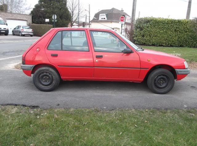

Dans un premier temps je vous poste quelque photos avant la restauration:

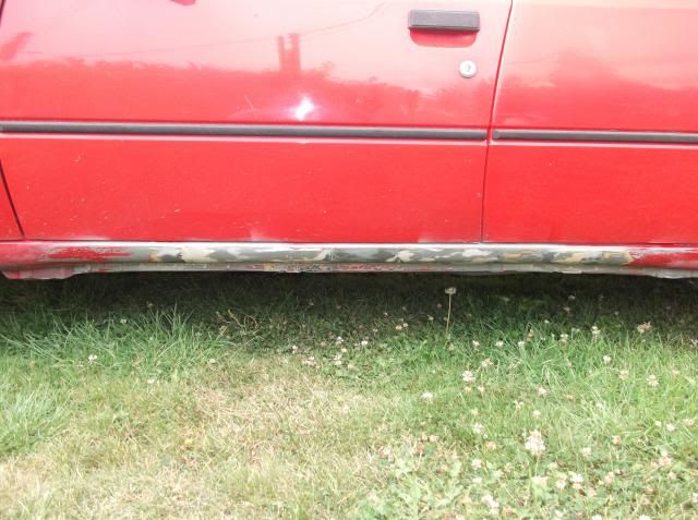

On ne le vois pas mais le bas de caisse a peu pourri

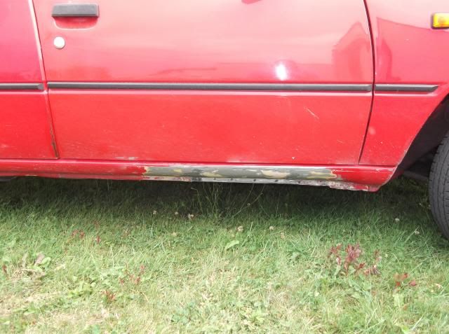

La on peut voir que le bas de caisse est attaqué
De plus près

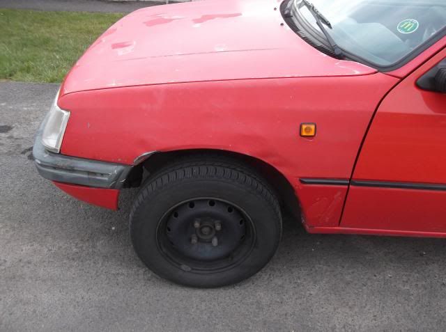

L'aile a changer
Pare chocs arrières casser(suite a la perte de ma roue)

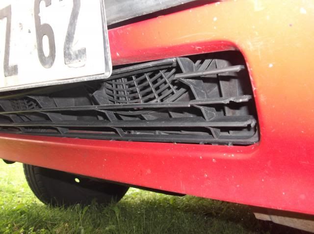

Pare chocs avant(grille plastique casser)

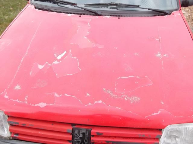

Capot

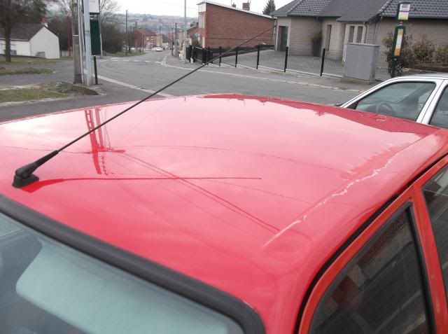

Toit

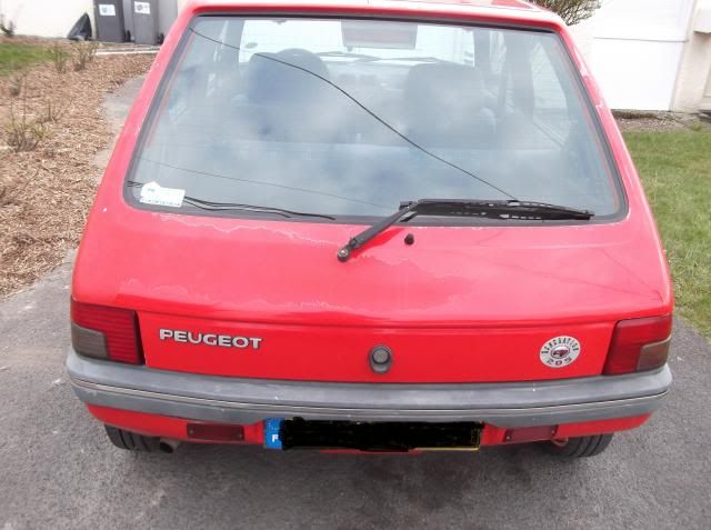

Coffre

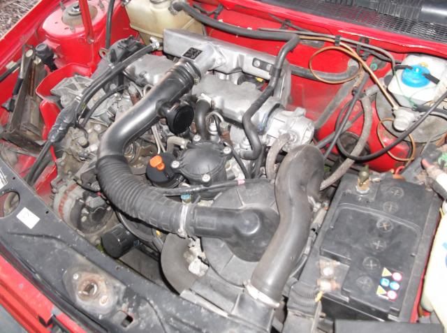

Le moteur

Restauration de 2 bas de caisse:
Désolé je n'ai réussi qu'a sauvé que 2 photos(beug carte sd)
Donc j'ai commencer par poncé pour voir l'étendu des dégâts,puis melé les parties attaquées,traiter l'intérieur,fabriqué des gabarits pour les ouvertures du bas de caisse effectué résine plus fibre et mastic finition.....
Apres sous couche direct sur le bas de caisse,un coup de blaxon en bombe....Mais la rouille est réapparue,erreur de ma part :oops:
Donc décapage plus ponçage,j'ai été acheté du destructeur de rouille julien et du rustol,donc j'ai passé le produit julien pour détruire les infimes parties de rouilles apparente....Séchage pendant 2 jours,un petit de papier a poncer(vraiment léger)nettoyage,passage du rustol séchage 4jours,il me reste a passer une 2eme couches a mettre...
Coter droit
Coter gauche
Je suis content du résultat car sur le coter gauche j'ai ouvert sur 20 a 30 cm de longueur et sur toute la largeur ....
J'ai acheté une autre sous couche et fait faire une bombe a la teinte de ma voiture
