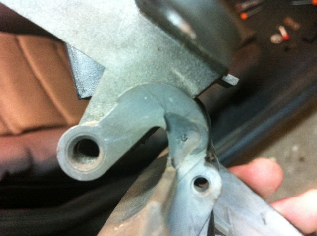

pour finir ce soir, voir pourquoi le TOP ne verrouille pas?
Tient la fixation de cable est cassé:
mais ou est le cable?
ben oui tres fort, bonne idée, imbécile!!
en plus, un vérou hs

Qu'est ce qui te fait dire qu'il est HS? Les miens ont la même tête...
JMKE
Messages : 2140
Re: [JUJUROADY et BABOU] 205td Italian 07.1992
Message par JMKE »
le vérou?
démonter, dégraisser, nettoyer, dégripper, pareil il ne revient pas au repos tout seul en entier
