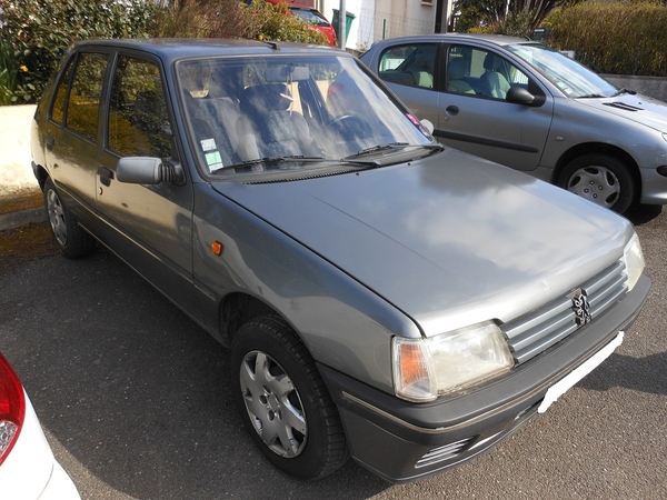

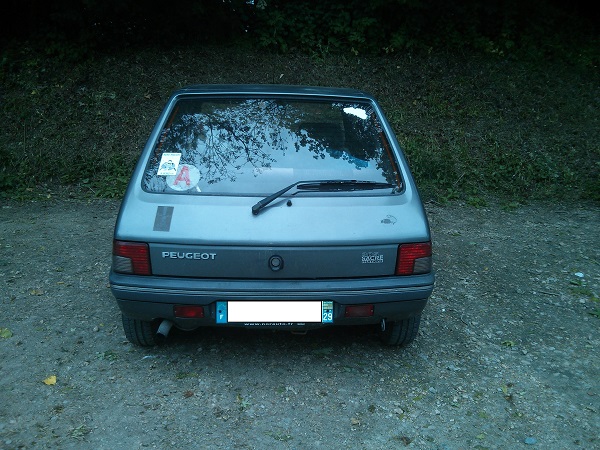

Voici la bête, c'est une sacré numéro diesel, 60cv, XUD7, type mine 20AA92, 5 portes, de fin 1995, je viens tout juste d''atteindre les 150 000km. Est-ce le hasard ou une simple coïncidence mais la peinture est quasiment la même que l'ancienne : Gris chateau (MOTH).
Bon assez de bla bla place aux photos :

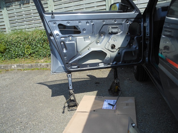

La 1ere chose que j'ai fait est de changer la portière conducteur, il y a 2 mois des voleur son tenté de voler la voiture et ils ont plié la portière du coup elle n'était plus étanche et la vitre ne fermait plus, je ne vous dit pas le bruit que sa fait à 90km/h :mrgreen:
Voila une petite astuce qui fonctionne très bien pour changer une portière seul, comme sa on évite de se prendre la portière sur la tête et pour le remontage permet de la monter à la bonne hauteur:
J'ai oublié de faire une photo de la portière posé, je vous met sa rapidement :)
