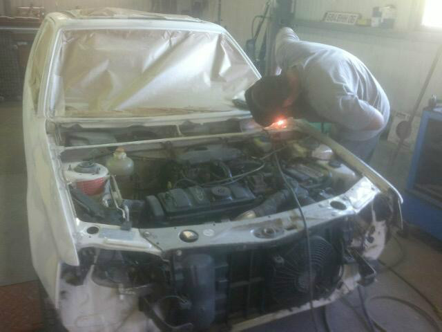

Voici quelques nouvelles de la green.
mon carrossier m'a envoyé quelques photos.
Elle n'a plus aucune bosse, et la vis de charniere de capot est réparée. Elle était malheureusement cassée, et il fallait soulevé le capot afin de ne pas abimé la pointe de ce capot. (Si vous n'avez pas compris, c'est pas grave, c'est que vous n'avez pas rencontrez ce probleme avec votre 205)

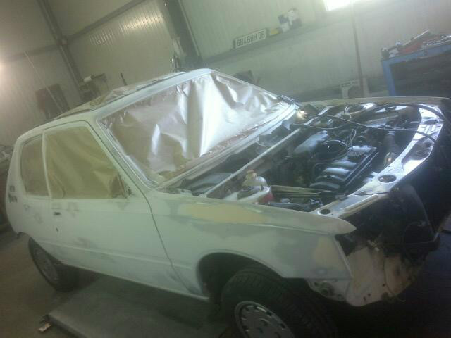

Et voici les nouvelles du jour.
Mon carrossier m'a envoyé quelques photos de l'auto dans la cabine de peinture pour la couche d'apprêt
Il m'en a fait un zebre. Je sais qu'il y a une utilité à cela mais je n'ai toujours pas compris.

Tu passes un coup de peinture noire sur l’apprêt blanc de manière a savoir ou tu a poncé lorsque tu ponces l’apprêt à l'eau pour le préparer a la peinture :bien:
Si tu vois encore du noir, tu ponces :wink:

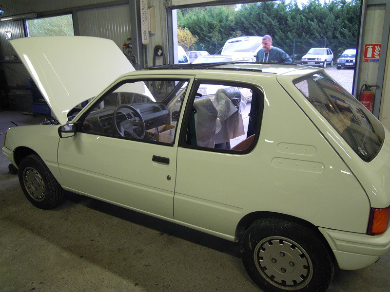

voici la derniere photo envoyée par mon carrossier. Elle est sorti de cabine.
Elle est donc blanc meije et il a passé une couche de vernis.
Il lui reste à faire les parechoc en blanc vernis mat, entourage de toit ouvrant plaque ovale.

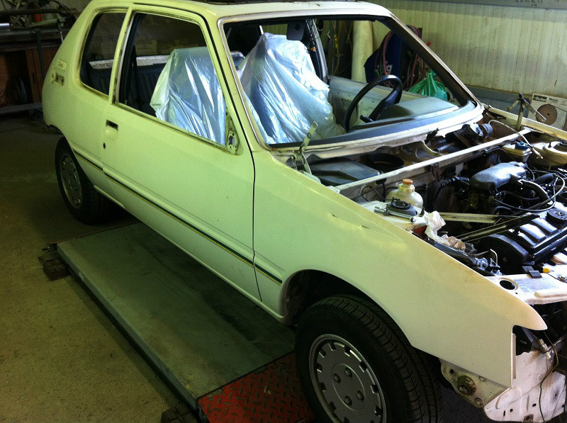

Voici la dernière photo du jour :
Pare chocs Avant et Arrière neufs repeints.
Autant dire qu'une fois la voiture remontée elle va être sous bulle pour etre sur de ne pas l'abimée. LOL

Voici les dernieres photos du jour.
C'est aujourd'hui que j'ai pu admirer le travail du carrossier. Comment dire ??? C'est wahooooo !!!!!
Je retrouve une des Green que j'avais acheté neuve à l'époque. ca rappelle plein de souvenir/
Du coup la seance de remontage a debutée aujourd'hui.
a mon arrivée dans l'atelier
Et un pare choc remonte
Joints leche vitre etc... remontée
Feux arrière neufs remontés. Les autres étaiient passé au soleil. Là, ca change tout.
Et voici la face avant refaite. Petit detail qui tue avec ses phares jaunes. (une partie legale, et une autre moins mais chut !!!!!)
