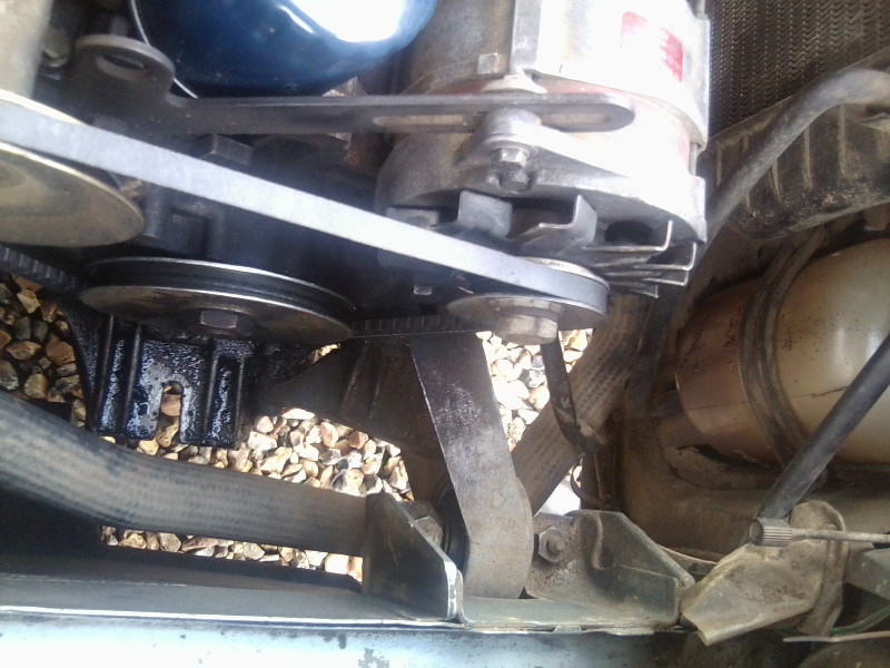

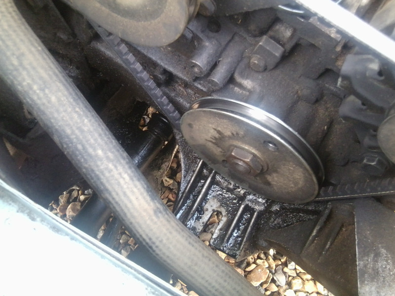

J'ai une fuite, j'aimerais résoudre le problème
Je pense que ca vient du joint spy :
SI c'est ça, pouvez vous m'expliquer comment le changer ?
Je suppose qu'il faut vidanger et tout démonter, mais je n'ai aucune idée de ce qu'il faut réellement faire, et ce qui se cache derrière

Au minimum, il faut déposer la poulie. :)

Les dimensions d'un joint SPI sont toujours notées sur le joint lui-même ou la référence. :wink:
Si Peugeot n'a pas, tu trouveras sans problème sur un site spécialisé comme celui-ci ou un autre. :)

J'ai commandé le fameux joint. Le mec m'a dit qu'il faut juste démonter la poulie, pas besoin de démonter le carter, c'est possible ?

BrokenArrow a écrit :J'ai commandé le fameux joint. Le mec m'a dit qu'il faut juste démonter la poulie, pas besoin de démonter le carter, c'est possible ?
Sinon, impossible de mettre la main sur une tringlerie après 5magasins. Sur internet ca se trouve ?
Je me demande si ça sert à quelques chose qu'on se décarcasse à répondre. :lol:

Je ne sais ce que je vais voir derrière ca, je suis pas mécano ... Sur le forum que tu m'as passé il démonte tout mais on voit pas le détail :gene: alors je suis coincé

JPB a écrit :Au minimum, il faut déposer la poulie. :)
http://www.planete-205.com/forum/ecrou- ... 58483.html
A ta question "c'est possible ?" j'avais déjà répondu, non ? :lol:
Le mec qui démonte tout c'est moi alors si tu veux des détails j'y répondrais mais qu'une seule fois pour ne pas passer pour un gâteux. :lol:
