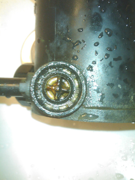

Bonjour , j'ai depuis quelque temps un soucis d'emballement moteur sur ma colorline XUD7 : lorsqu'elle est froide et que je démarre 1 coup sur 3 elle est a un régime normal et le reste du temps en sur-régime ; ensuite lorsque j'accélère je me stabilise à une allure de 50Km/h par exemple , je ne bouge plus mon pied pour être parfaitement stable et la d'un coup elle accélère jusqu’à 70 ... si je relache la pédale elle ralenti mais très péniblement et d'un coup cela fait comme un trou a l’accélération et elle ralentit , je remet alors mon pied sur l'accélérateur pour la maintenir a 50 et la après quelque secondes rebelotte elle recommence et lorsque je m'arrête le ralentit est très haut.
Ayant cherché a résoudre le problème ( par manque de temps je n'ai pu installer la durite transparente ) car le seul moment ou j'ai du temps il fait nuit et la nuit moi je ne vois rien lol.
Bref j'ai purgé le gasoil présent dans la cuve , vidé les bulles d'air présentes au niveau de la pompe à injection ... et en pompant sur la poire je me suis aperçu d'une coulé de gasoil par la cuve. endroit indiqué sur la photo ci dessous.
Merci d'avance.

C'est un problème récurrent sur ce type de cuve,si tu es bon bricoleur tu démontes et tu remplaces le joint torique.
la pièce ressemble a cela
http://www.forum-auto.com/pole-techniqu ... 480304.htm
De plus sur le net il existe pas mal de tuto qui en parle,malheureusement cette pièce ne se détaille pas,donc il faut que tu trouves un joint torique qui s'adapte.

Il faut d'ores et déjà résoudre ton problème de fuite au niveau du filtre a gasoil.
Ton filtre a gasoil n'a que 17000 km donc il n'est pas en cause,mais la fuite au niveau du porte filtre est bien présente.
Cela engendre une prise d'air dans le circuit du gasoil.

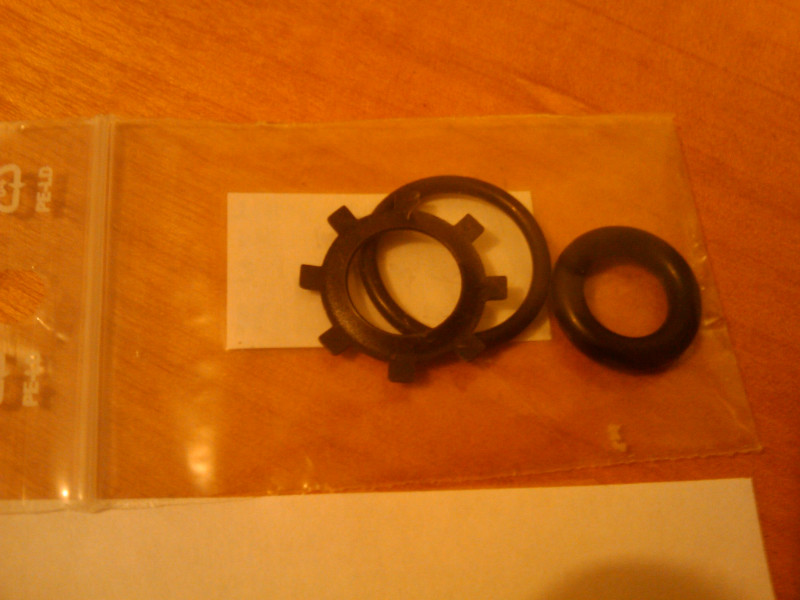

J'ai commandé un kit de réparation ; je change ça soit ce week end soit courant de la semaine prochaine car ça devient urgent vu le mal qu'elle a à démarrer + le filtre a gazou quitte à être sur.

kit reçu avec indication de montage ; bientôt des nouvelles du résultat

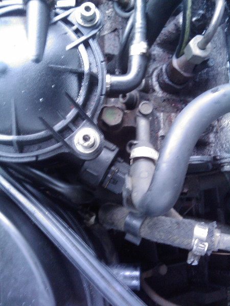

* démontage de la durite d'air ( vis cruciformes ou douille de 7 ) ainsi que la cosse devant le porte filtre
*durite reniflard d'huile ( colliers enlevablent avec un tournevis plat ou pince coupante )
*durite d'admission d'air ( vis cruciformes ou douille de 6 )
*cosse derrière le porte filtre

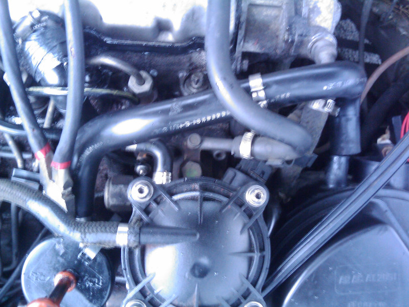

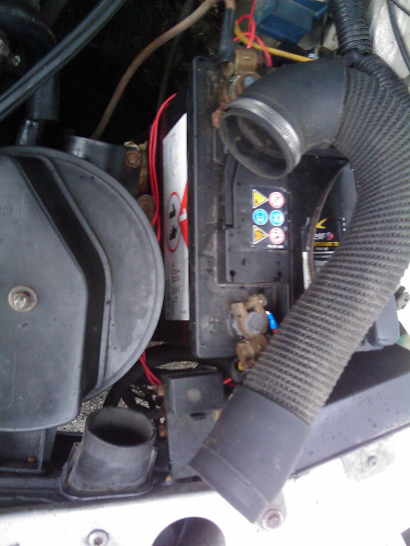

* ensuite les 4 vis allen du porte filtre ( ne faites pas attention a la durite d'air ) ce n'est pas une photo de moi je suis allez un peu vite l'or de la réparation )
* on enlève le filtre a gasoil et on enlève la vis de 13 au fond du porte filtre
*ps : il y a une durite a enlever derrière le porte filtre ( pas besoin d'enlever les colliers elle vient toute seule )

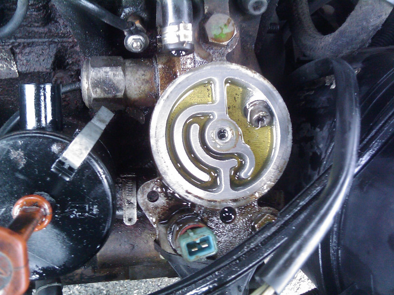

* on obtient donc ceci une fois le tout enlevé
le plus gros est fait

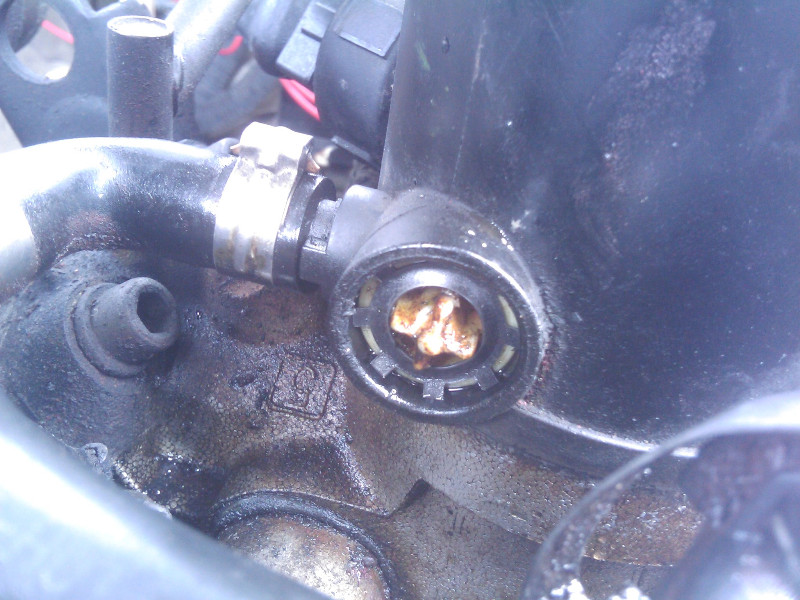

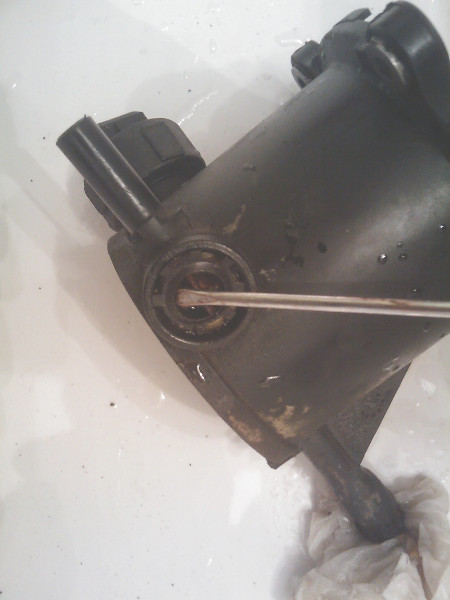

*maintenant il nous faut enlever ce circlip ( a l'aide d'un tournevis plat d'environ 3mm )
*Comme ceci

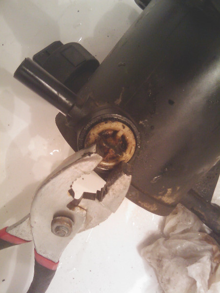

*une fois retiré : avec une pince retirer le plastique en forme de croix
*Voila ce que vous obtiendrez

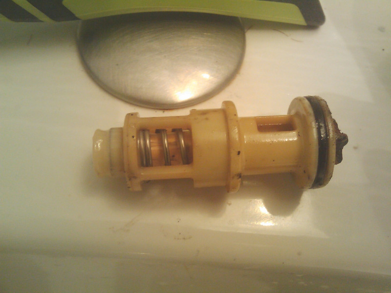

ou dans le pire des cas ( comme le mien ) ceci ( c'est que le joint sera resté dans le fond du porte filtre ; retirez le avec un tournevis
on retire les vieux joints ( s'ils sont dur c'est qu'ils sont plus que HS )
Notez la différence de taille du 1er joint
*Ensuite on remonte ( en mettant du gasoil sur les joints neuf )
( pour le circlip :!: utilisez une clé a pipe ( celle de 13 qui vous aura servi a dévisser le porte filtre par exemple ou bien a l'aide d'un tournevis plat )
:!: LE remonter : pattes vers l'extérieur comme sur la photo )
on remonte le tout dans le sens inverse , on pompe la gasoil , on purge au niveau de la pompe a injection ( vis de 8 ) et on vérifie que ça ne fuit plus ; ensuite on démarre ; si elle a un peu de mal au 1er voir 2nd démarrage c'est tout à fait normal cela rentrera dans l'ordre après

j'ai déjà reçu le kit joint + la rondelle étoile (6.98€)
Quand on démonte le porte filtre à gasoil il n'y a aucun joint supplémentaire à remplacer entre la partie plastique et la partie acier ?
