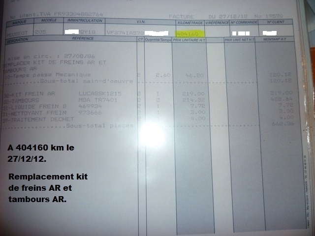

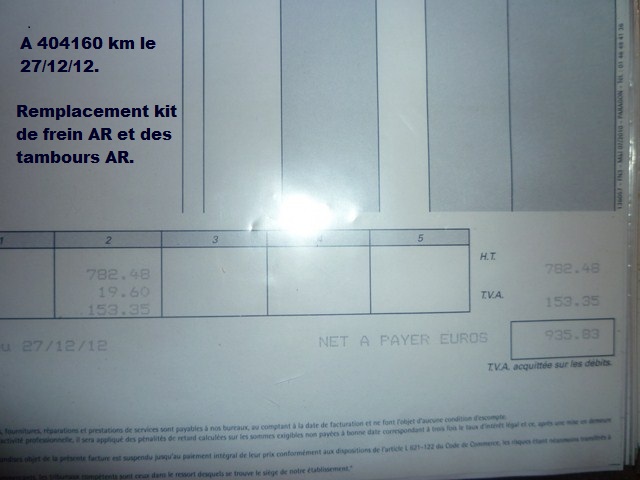

Re: Problème freins à main en marche arrière
The.Buffoon a écrit :Bon la sentence est tombée... mes tambours sont complètement mort. Y a même une fuite au cylindre.
Vu que j'étais dans l'obligation d'aller dans un garage en suisse le devis s'élève à 1000 euros environ... D'après vous il vaut mieux que je la rapatrie en France et que je fasse les réparations en France où ça sera pareil ?
La il ferait un changement des deux tambours et du frein à main.
voilà voilà...
Bonjour :)
En concession française ,c'est plus ou moins le même prix :

ça vaut quand même le coup de savoir se débrouiller en mécanique aujourd 'hui. :whoa:
