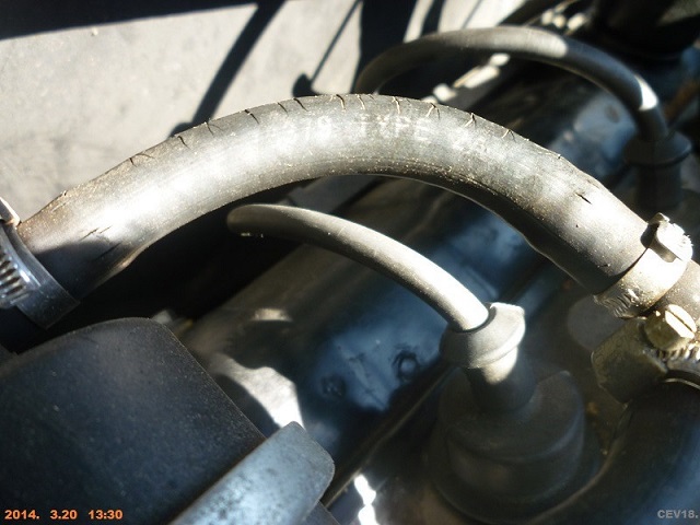

A ce propos ,vise un peu la gueule de la durite générique, achetée en centre auto, après 2 ans passé sous le capot de ma GT :
Durite générique ayant seulement 2 ans de service .
Naturellement ,elle a été remplacée par celle d'origine PSA ,beaucoup plus résistante.
