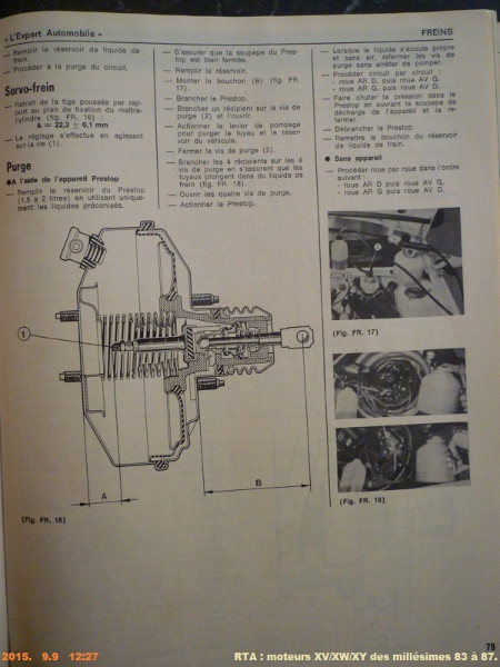

Re: Problème SENS de la PURGE des FREINS ??
:voyons: Le sens varie selon que l'on utilise un appareil ou non .
La RTA des moteurs XV/XW/XY de la phase 1 des millésimes 83 à 87 mentionne l'ordre des 2 procédures :
RTA moteurs XV/XW/XY des millésimes 83 à 87.
La fiche pratique du forum sur ce lien :
http://www.planete-205.com/forum/planet ... 91627.html
Sur la mienne cela a toujours été effectué en garage.

je pense pas qu’il faille trop se prendre la tète avec ça, surtout si on remplace que le liquide, il ne doit pas rentrer d'air dans le circuit, donc je fais d'abord les roues ar et ensuite, l'avant!

Tu te trompes car il y a une procédure,ce n'est pas au petit bonheur la chance,logiquement sur nos 205* c'est ARD-AVG-ARG-AVD et cela marche aussi sur 306 etc....sauf spécification particulière du constructeur,lorsque l'on purge un circuit comme sur nos 205 et autres psa du même style,il faut faire en premier la vis de purge qui s'éloigne le plus du bocal de liquide de frein,ce qui correspond bien a ARD-AVG-ARG-AVD.
Je ne suis pas un mécano d'élite mais j'ai déja fait la purge de ma 205,d'une 306 et d'un C15,les autos freinaient ensuite parfaitement.
* Sauf si le circuit de freinage des versions XY est spécifique,sinon il faut voir la revue technique de ce modèle.
Il faut bien comprendre que la mécanique ce n'est pas au pifomètre sinon nous serions tous mécano,bien sur c'est de l'humour.

Perso je pars toujours du plus loin au plus prês ... Ard, arg, av d et av g
Mécaniquement je ne vois pas sur quoi ca peut jouer de commencer d'un cote ou de l'autre .... A partir du moment où il n'y a plus d'air au niveau des 4 purges c'est tout bon ...
Maintenant si quelqu'un peut me donner la raison ça m'intéresse !

En règle générale, on commence par le purgeur le plus éloigné en allant vers le plus près du maître cylindre, en gros :
ARD - ARG - AVD - AVG :)
Après ça n'a pas une grande importance, l'essentiel est de la faire correctement jusqu'a obtenir une pédale bien dure moteur éteint.
Cependant méfiance avec nos vieilles autos, les maîtres-cylindres sont fragiles, il ne faut pas les brusquer lors de la purge, autrement dit il faut éviter d'enfoncer la pédale trop rapidement (les joints se retournent :?) toujours essayer de manœuvrer la pédale doucement (idem lors du remplacement des plaquettes de freins pour approcher les plaquettes ;) )
