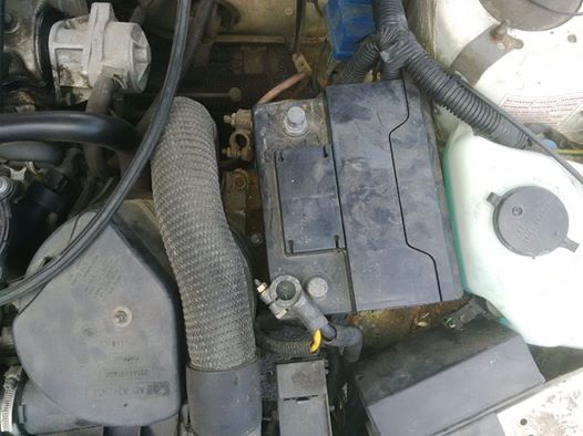

Voilà ! Nous sommes confrontés au problème suivant : Nous savons comment démonter cette fameuse batterie (à plat), malheureusement, nous n'avons pas DU TOUT de place pour desserrer la fixation... Voici comment ça se présente :
Je suppose ne pas avoir les bons outils, est-ce que quelqu'un saurait quel outil me faut-il avec son image svp ?
J'arriverais à rien sans votre aide, je suis paumée et on a besoin de cette voiture rapidement :)
Je vous remercie !

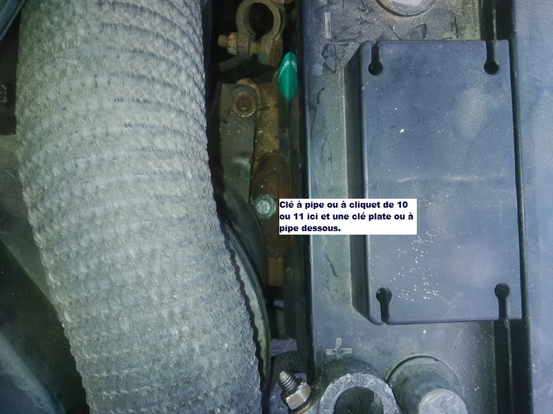

Il y a juste cette vis à démonter.
Clé à pipe ou cliquet (avec rallonge) de 10 ou 11 de mémoire.
Si l'écrou tourne sur lui-même ,il faut utiliser une deuxième clé par en dessous , plate ou pipe , pour coincer.
C'est vrai qu'il n'y a pas beaucoup de place pour accéder à cet écrou.
C'est comme ça que j'ai fait lors du remplacement de la mienne.
J''ai juste utilisé une clé à pipe débouchée et une clé plate de type mixte, œil d'un coté et fourche de l'autre . :wink:
