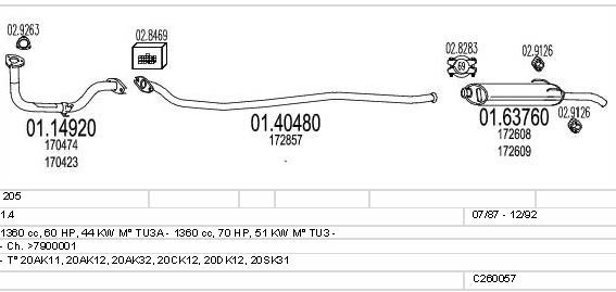

3dfx j'ai suivi ton conseil vers MTS

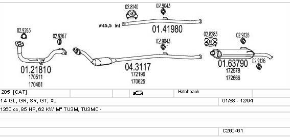

Sur leur site il existe une référence pour TU3MC c'est 01.21810 :rirejaune:
Chez osca... elle n'est pas dispo :oops:
A signaler que le site est bien fait , puisque en dessous on retrouve la référence PEUGEOT 1705.11
(merci DAMI pour la capture service box)
MTS

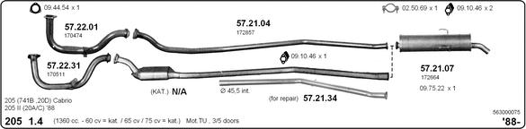

Sinon il y a aussi IMASAF
Sur la référence 57.22.31 on voit bien le piquage pour la sonde
Chez osca... elle n'est pas dispo non plus :oops: et autre erreur il propose la référence 57.22.01 qui n'a pas le piquage
Du coup , soit j pars sur la référence 01.14920 en MTS avec soudure de l'écrou pour la sonde

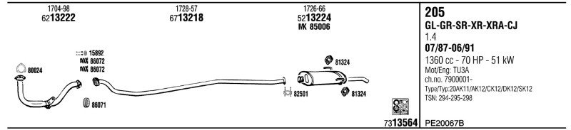

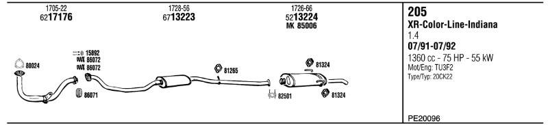

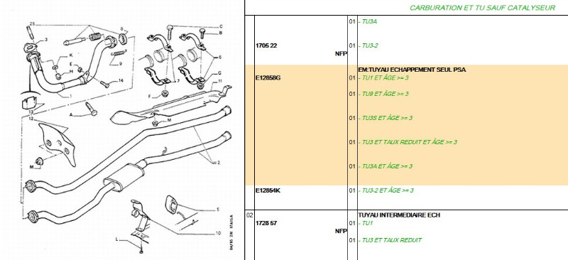

Mais je reviens sur ta proposition DAMI d'utiliser un col de TU1M, il me semble bien qu'il est trop court mais voici ce que j'ai trouvé sur le service box a la rubrique "TU sauf cata"
On dirait que la référence E12858G fait tous les TU : 1 9 3A 3S (sauf le TU3-2 qui est fonte je crois)
Comment est-ce possible ?
Sinon pour être OK je dois prendre la référence 1704.98 qui est la bonne référence pour TU3A / TU3S , mais comme c'est une fabrication récente il n'a pas de cloison ? c'est bien ça ?
Parce que je souviens d'un de tes post 3DFX ou tu montrais cette référence avec une cloison .

Alors je pense que la réf Eurorepar est à la base prévue pour 1.4L (TU3/A/S), mais les cols 1.4L pouvant aller sur 1.0 et 1.1 (qui sont moins hauts que les 1.4L), Peugeot a éténdu la compatibilité de cette référence sur tous les moteurs. Je ne sais pas si je suis clair...
1704.98 possédait une cloison à l'origine mais aujourd'hui la pièce livrée n'en a plus, elle a été simplifiée. C'est strictement la même que les cols catalysés, le filetage pour lambda en moins ! :wink:

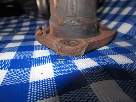

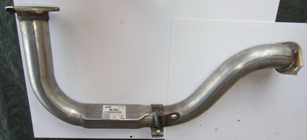

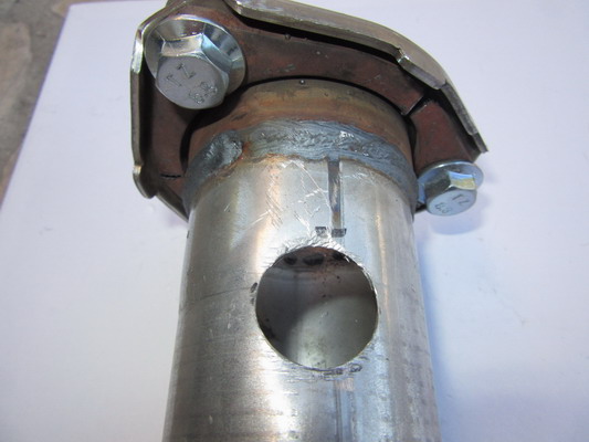

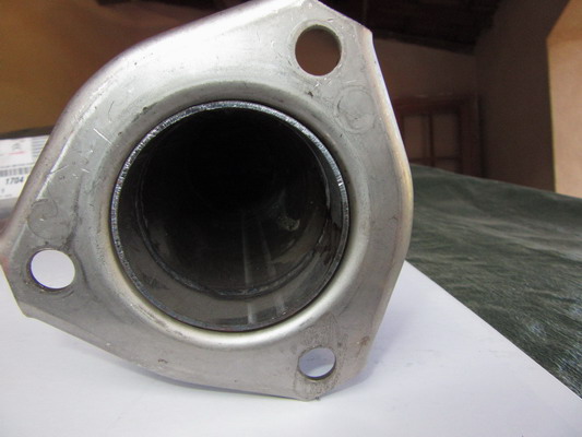

j'ai donc reçu le bo col de signe Peugeot 1704.98 :bien: :bien:
il n'a pas de cloison, centrale cela on le savais :bien:

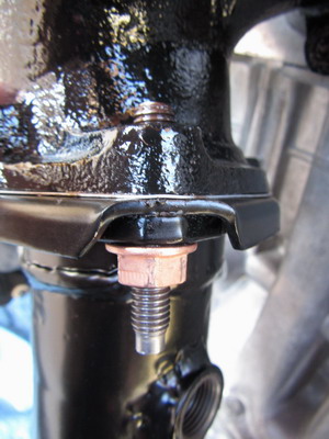

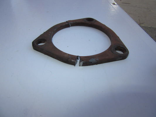

mais il n'a pas de contre plaque aussi :roll: ca c'est moins bien Monsieur Peugeot Grrr :faché1: :faché1: :faché1: :faché1:

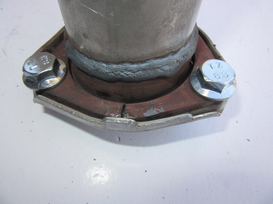

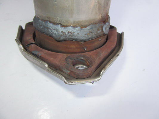

Alors que sur vieux modèle il y a bien une contre plaque , qui permet de bien serrer sur le collecteur en repartissant la force :bien:
Du coup on récupère la plaque qui était sur le vieux col de signe
on la présente sur le neuf , c'est bon
On la maintient avec des boulons

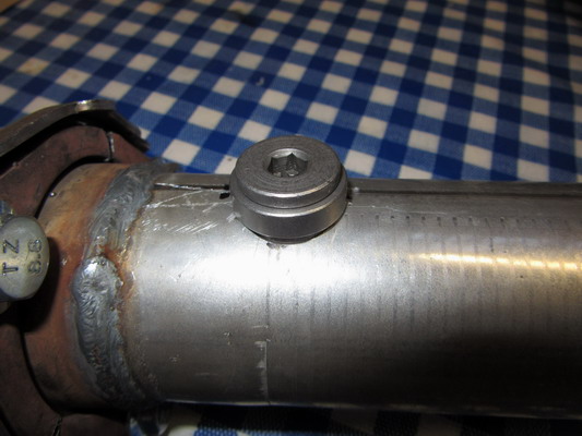

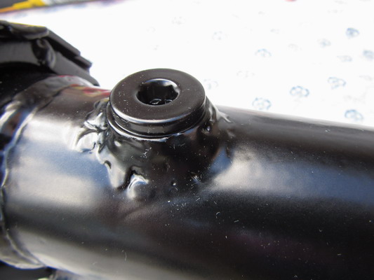

Ensuite on perce le col de signe pour mettre l'insert de la sonde LAMBDA

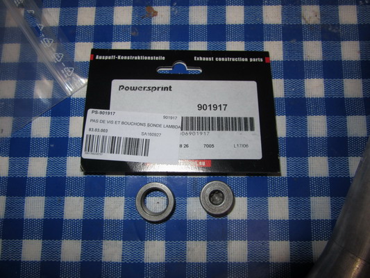

L'insert que j'ai utilisé avec la référence
L'insert mis en place

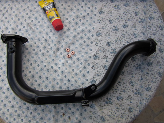

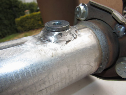

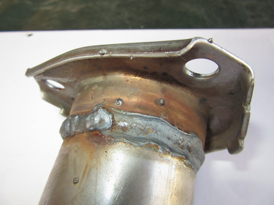

Ensuite voici le col de signe revenu du soudeur.
Je ne suis pas content content de la soudure mais bon ça a l'air solide au moins ça

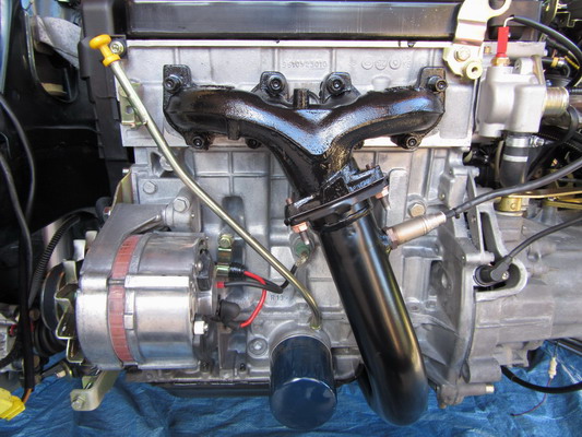

J'ai décidé de le peindre en noir
J'ai longtemps hésité et puis quand je vois le résultat je me dis que j'ai bien fait ça claque ! :bien:

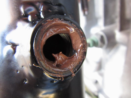

Un détail de l'insert peint

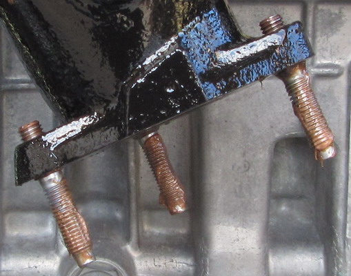

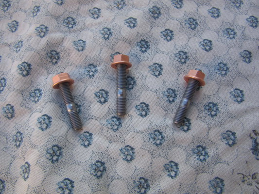

Les inserts neufs avec les écrous cuivre ... :bien:
Montés sur le collecteur avec de la graisse cuivre

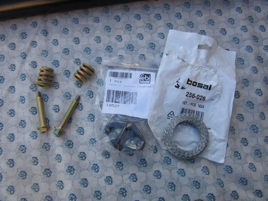

D'autres fournitures pour le montage de l'ensemble
Le joint pour le collecteur d'échappement

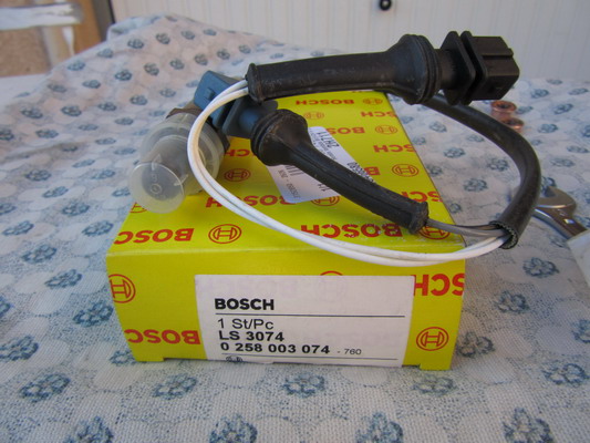

La nouvelle sonde LAMBDA BOSCH
Un peu de graisse cuivre avant de monter la sonde LAMBDA

Un photo finale ! :-))

Messages : 8323
Re: Col de cygne avec sonde LAMBDA NFP
Super boulot !! Et tu as l'air d'avoir un beau moteur également... :bien:
Tu as un lien vers un sujet sur la voiture ?
La finition de la pièce vendue par Peugeot n'est quand même pas terrible aujourd'hui...
Sur la mienne j'ai du MTS, c'est bien mieux fabriqué.
Par contre je n'ai jamais vu cette contreplaque sur les cols de cygne, même en ayant eu un 1704.98 d'époque entre les mains :
