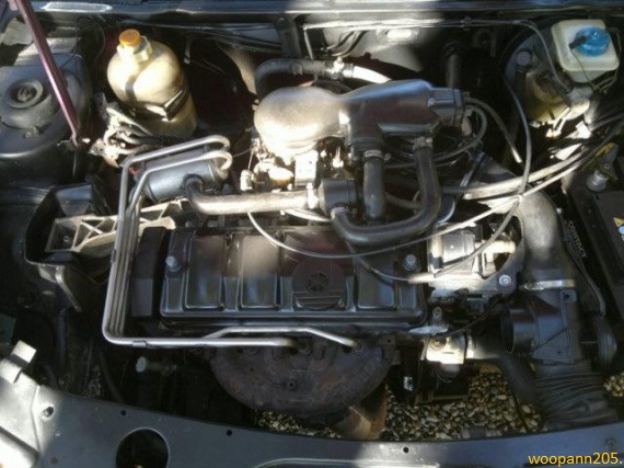

Merci, je commence a y voir plus clair sur la partie motorisation.
Ce qui me semble bizarre c'est la finition:
- un volant gti
- pas de jean
- le marquage a l'arrière "cabriolet"
Le tout pour une cj.
Soit elle a été pas mal changée, soit une serie spéciale. Dans 2 ans je voudrais la faire passer en "musée" mais pour cela il faudrait qu'elle se rapproche le plus du modèle original.
- un volant gti
- pas de jean

Effectivement l'intérieur a été légèrement modifié : sellerie d'XS, compteur luxe,console longue et volant sport 3 branches.
Les pare-chocs aussi , à moins que cela soit spécifique à ce pays , comme aux USA.
Concernant le moteur ,la coiffe du carburateur correspond à un moteur XY8 à 2 carburateurs simple corps ,comme ma GT.
Sur les moteurs XY6B, XY7 et XY7C , la coiffe de carburateur est différente ,puisqu'il n'y a qu'un seul carburateur .

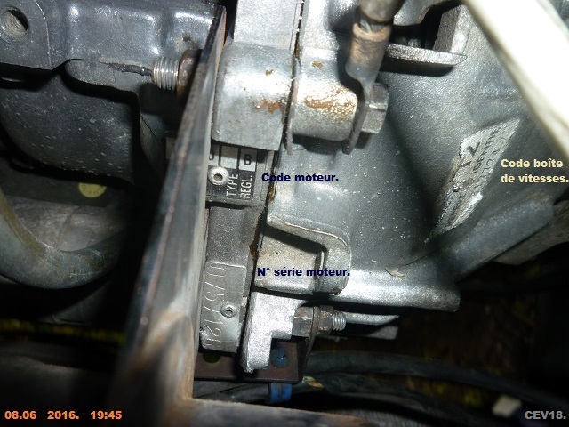

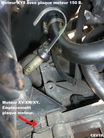

Ces moteurs sont reconnaissable grâce à leur plaque moteur rivée sur le carter:
1) 150 Z pour l'XY6B dépollué à 1 carburateur double-corps (72 CV DIN).
2) 150 D pour l'XY7 à 1 carburateur simple-corps (60 CV DIN).
3) 150 B pour l'XY8 à 2 carburateurs simple-corps attelés (80 CV DIN).
Cette plaque est visible juste en ouvrant la capot moteur :
Emplacement plaque de la plaque du code moteur sur les moteurs couchés d'origine 104.

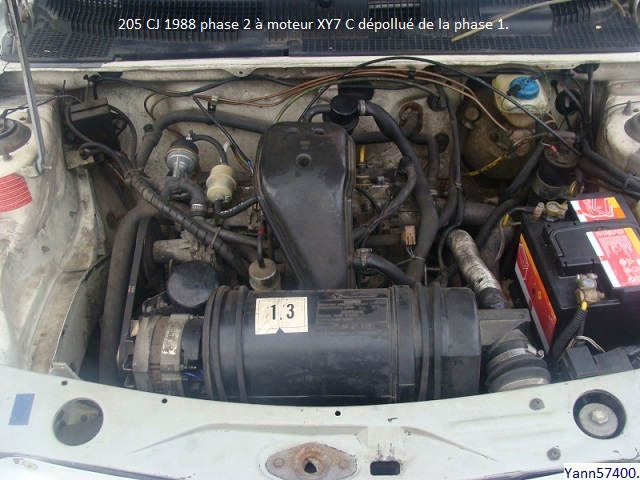

Voici un moteur XY7C dépollué ,monté sur un cabriolet CJ du millésime 88 , comme le tien :

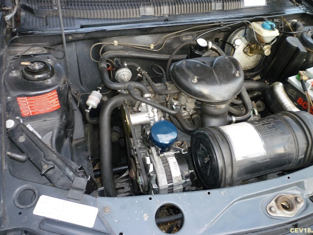

Et voici une photo d'un XY8 avec ses 2 carburateurs simple-corps et sa coiffe spécifique en forme de coeur :

Ca pourrait etre du coup encore plus sympa.
Dans la liste des modeles locaux
http://www.autowiki.fi/index.php/Peugeot_205
Il semblerait q'un modele se rapproche dans les 205 et colle effectivement avec les dates, une 1,4GT! Bien vu
1.4 GT R4 XY8 1360 cm3 58 kW (80 hv) @ 5800 r/min 110 Nm @ 2800 r/min 1984–1988
Je cherche des photos de la finition.
En equivalent cabrio, la logique voudrait que ce soit un Xt ou une CGT :-). Une 205 GT transformee apres coup? curieux tout ca! Peut etre tout simplement une serie limitee :-)
Le vendeur m'a l'air pas tres au fait des references car il met
Power: 51 kW / 69 Hp
Torque: 109 Nm
Top Speed: 162 km/h
Acceleration (0-100): 13,0 s
No. of person: 4
Qui n'existent sur aucun moteur connu de 205!

Demande lui qu'il te communique le code de la plaque moteur .

Confirmation sur le wiki du voisin estonien
https://et.m.wikipedia.org/wiki/Peugeot_205
C'est une ct avec moteur xy8. Elle est considérée comme le pendant cabriolet de la xs et de la gt qui ont le même moteur et partagent une grand partie des finitions. Du coup mon modèle n'est que peu transforme.
