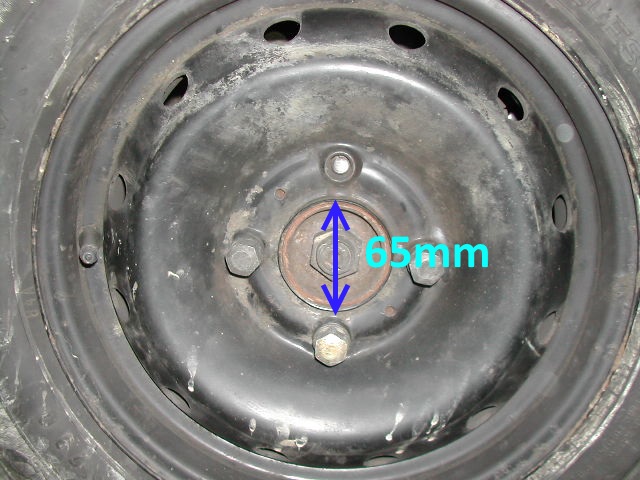

Avec un alésage plus grand, la jante n'est plus maintenue que par les vis et ne sera pas parfaitement centrée, et à cause du déport réduit ou augmenté, il y a risque que les roues touchent le châssis.
Si on souhaite malgré tout les monter, il faudra une bague de centrage et des cales d'élargissement et des vis adéquates.
donc en claire, ces jantes ne vont pas renter niveau moyeux (le troue ou y a l'ecrou cardan ) qui fait 6,5cm alors que ces jantes ne font que 6.3cm
