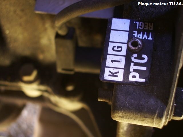

Moteur TU3 M ( M pour Monopoint) de 75 CV DIN , la plaque moteur doit indiquée KDZ et le type mine 20 DK D2.
Cette plaque rivetée est située à l'avant gauche du carter cylindres, sous le boîtier de thermostat.
Il y en a une seconde , juste à côté ,indiquant le numéro de série du moteur.
Plaque moteur TU3 A ( A pour Amélioré) , sur ton CJ elle doit indiquer KDZ.
Emplacement code et numéro de série du moteur , ici le code correspond à un moteur TU3 S ( S pour Sport).

Bon ben je n'ai pas trouvé les plaques moteur :suspect:
Pourtant il me semble avoir regardé au bon endroit. Une autre piste ?
