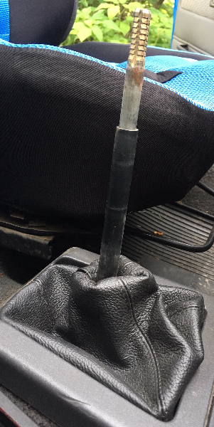

Bonsoir,
voila la tête de mon levier de vitesse
La pièce en plastique s’emboîte dans le pommeau mais je trouve que ça fait pas fini .... :grattetete:
Il me manque une pièce? le soufflet doit il couvrir le levier jusqu'au pommeau?

Ce pommeau doit venir d'une 405 et l'autre pièce aussi.

Merci ... donc à rajouter sur ma liste de rénovation!
Ce qui me turlupine, c'est que si je change le pommeau sans un raccord en plastique je me retrouve avec une partie dénudée non? :grattetete:

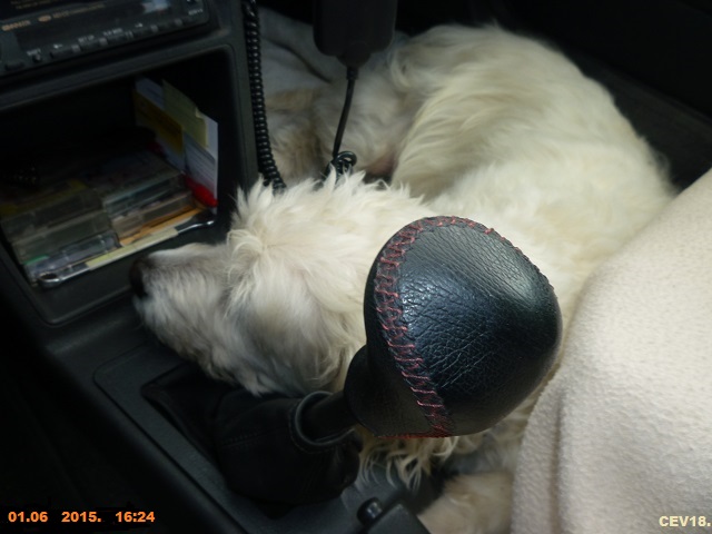

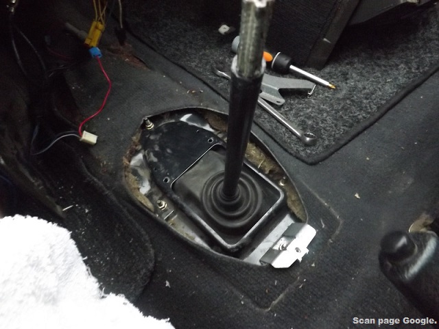

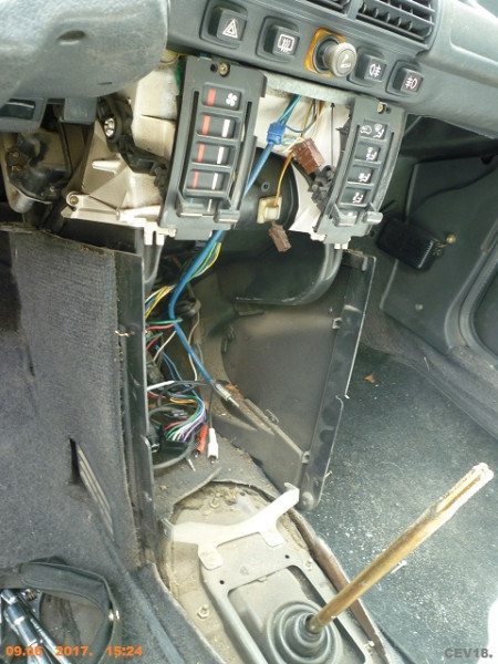

:voyons: Normalement il y a un tube en plastique qui vient s'emmancher sur la tige métallique ?
Levier sans le pommeau et le soufflet ,mais avec le tube en plastique.
Levier de vitesses sans le soufflet, le tube en plastique et le pommeau.
Une fois tout en place il y un espace de 4 ou 5 cm entre la base du pommeau et le soufflet.
Bonne soirée. :)

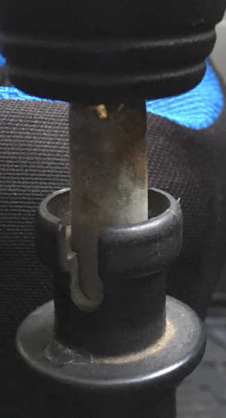

Ok! J'ai bien ce cache mais en plus une extension qui s'emboîte dans le pommeau pour faire raccord (baissé sur la photo). Le pommeau de 405 serait beaucoup moins profond que celui de 205?

Voila la tête du mien une fois le pommeau enlevé
La partie crantée et la partie dénudée sont sensiblement de même longueur : 3,2cm chacune
C'est normal docteur ou il faut que je trouve un autre cache?

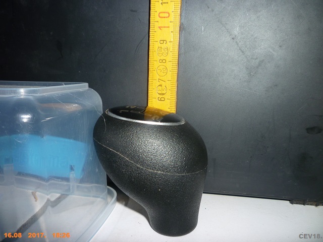

Il fait combien de hauteur max le pommeau d'origine?

Cela fait 55 avec la pastille :wink: :
Pommeau d'origine.
Pommeau cuir vendu en boutique Peugeot.
:voyons: Normalement le tube en plastique affleure la base du pommeau.

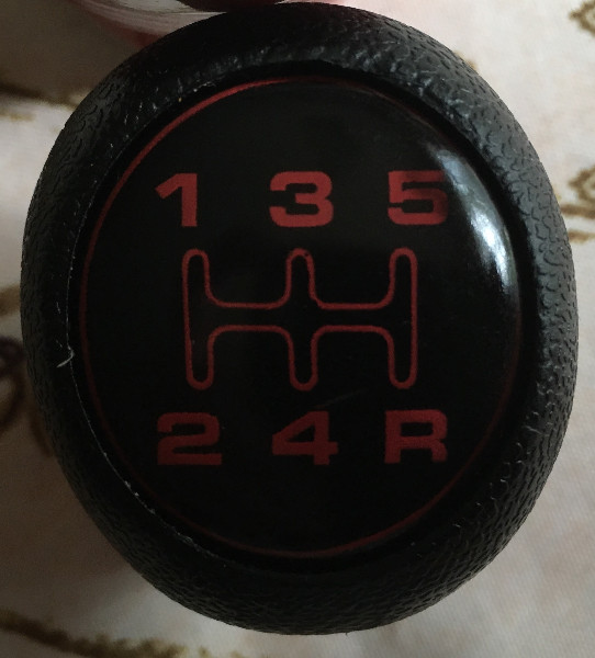

J'ai finalement opté pour la version gti du pommeau. À part en casse, le tube/cache de bonne longueur, ça se trouve quelque part? Pas vu sur la bay ....

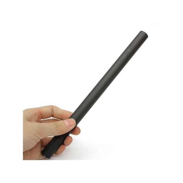

CEV a écrit :Fer sur fer = rouille galopante . :wink:
En carbone, ça passe? Ferais je une économie de carburant? :mdr3:
http://www.ebay.fr/itm/132247435133

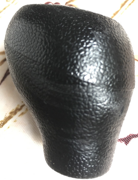

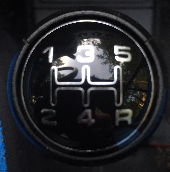

Nouveau pommeau BE3 reçu 8):
de légères traces sur le plastique et l'encoche est ronde et non "carré/arrondie" donc le pommeau peut légèrement tourner en passant les vitesses ... mais je chipote car pour 20€ fdpi ça me parait correct :bien:
