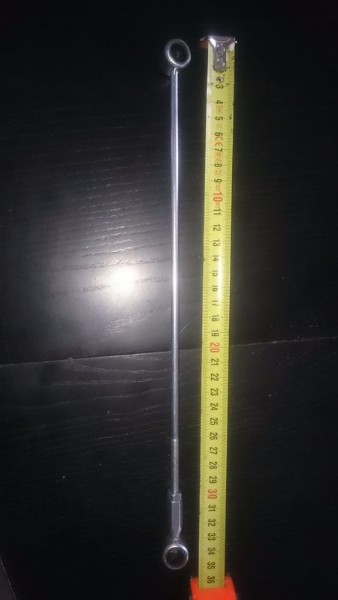

Quelqu'un pourrait-il me donner la longueur de la biellette de boîte BE3 sur 205 GTI 1.6 ?
Il s'agit de la pièce 6 :
J'en ai commandé une en remplacement sur Retrautosport mais elle est trop longue même réglée au mini, j'ai du me planter de ref, je dois la recouper.. et impossible de remettre la main sur celle d'origine : :gene:

Tu n'as pas la vieille pour mesurer?

Non je n'ai pas l'ancienne, personne n'en a une sous la main pour m'aider ?

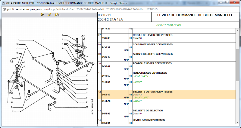

La doc PR ne donne pas de longueur.
Par contre, serie04 fournit une seule référence réglable pour les deux references BE1 (2444.82) et BE3 (2452.46) et bien d'autres: http://www.serie04.com/fr/604-commande- ... tte-1.html
Longueur 305mm "hors-tout".
De même, Retr'Autosport la donne réglable de 243 à 298mm (ça doit être la longueur de barre):
http://www.retrautosport.com/catalogue- ... ti-16.html
Si c'est celle-ci que tu as commandé, ils ont du se louper dans leur stock, car celle que tu as ne descends pas à 243mm :grattetete:

Super merci beaucoup pour ton aide. D'après tes docs, ça doit être la 2452.46, c'est aussi ce que me donne service Box :
Si c'est bien 305mm ca doit passer si je la coupe au mini, par contre j'ai trouvé un autre site de pièces qui autre site annonce 282-296mm et là ça n'ira pas...
Je sens que je vais devoir en commander une nouvelle :gene:

Bon j'ai mesuré sur la voiture l'espacement entre les rotules est de 285 mm environ, donc c'est pas bon même en la coupant au plus court.
Ma biellette est trop fine pour la rectifier avec une filière...
J'en ai commandé une autre ref SASIC 4522462 équivalent à la ref Peugeot 2452.46 :cote:
