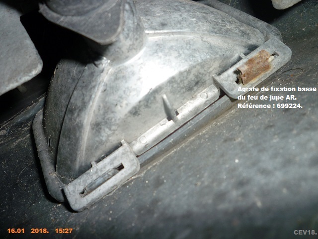

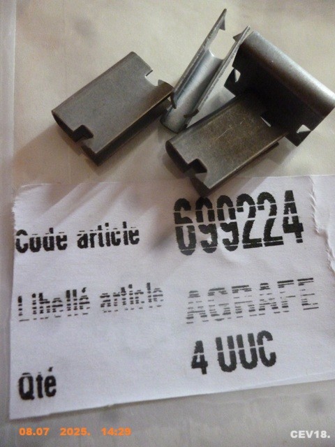

Petit Up, pour confirmer que ces petites agrafes sont toujours disponibles en concession à ce jour. :bien:
Agrafes fixation basse feu de jupe arrière. Coût : 12 centimes HT l'unité.

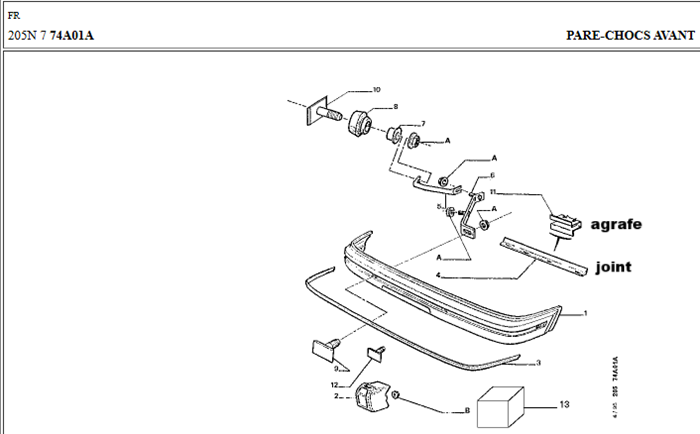

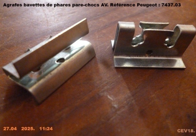

Comme je croyais que cela était NFP, j'avais remplacé les manquantes par celles fixant les bavettes de phares du par-chocs AV.
Elles se ressemblent un peu et ont très bien fait le job en tout cas : :wink:
Agrafes de fixation des bavettes de phares du pare-chocs avant.
