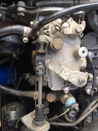

Bonjour à tous !
Ca y est je me lance, je vous sollicite car je rencontre quelques petits pépins avec ma 205 GRD 1l7D de 1991 totalisant 270 000.
Mademoiselle décide encore et toujours de m'enquiquiner et d'occuper mes week-ends (pas trop gênant je suis en BTS Mécanique Auto).
Pour commencer j'ai un problème de démarrage à froid, la voiture démarre au quart de tour mais j'ai l'impression d'avoir un raté sur un cylindre et une fumée blanche type gasoil imbrûlé voyez-vous ? En gros 2 secondes après avoir démarré ça ratatouille sur un des 4 cylindres.
Je précise :
-Bougie de préchauffage neuve et alimentée par son cher relais.
-L'actuateur de ralenti ne doit pas fonctionner mais il a aucune influence sur le "ratatouillage"
J'ai pensé à :
-Prise d'air gazole (j'ai des bulles dans mon tuyaux mais vraiment minime environ 2-3 bulles lors de franche accélération à vide et le phénomène est assez aléatoire).
-Injecteur fuyard (à froid il laisserait s'écouler du gazole dans un cylindre ?)
-Injecteur encrassé (forme du jet un peu merdique type gros pipi, pas top pour la combustion)
Là, je rentre dans ce qui me fait peur mais qui est moins probable:
-Pompe foireuse (LUCAS)
-JDC (eau qui rentre dans un cylindre)

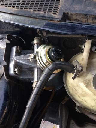

J'en viens donc à cette fameuse prise d'air, (je deviens parano) les bulles sont présentes assez aléatoirement.
J'ai changé :
La durite du réservoir au conduit métallique
La durite du conduit métallique au porte filtre
Membrane du porte filtre neuve
Le circuit de GO avait été refait par l'ancien proprio (en concession), le réchauffeur a été shunté en 2007.
Je suis à 2 doigts de virer ce porte filtre et de faire un montage maison propre...
Quelques photos pour vous repérer :

bonjour , avec une pompe lucas si ça démarre 1/4 de tour et que le moteur ne fais pas de broutage aux regimes intermediaire genre vers 2200 tours minutes tu n'as vraiment pas de prise d air significative.
Tu peux toujours récuperer un peu d'avance de pompe ou rechanger tes bougies de prechauffage pour de la bonne marque et voir si ça fait effet.

La chasse vers le zero bule dans la durite transparente peut etre longue moi il me faudrai un puis d'aspiration neuf mais on en trouve plus et en faisant des montage direct c'est souvent pire...
pour reprendre un peu d'avance de pompe il suffit de reperer la position actuelle de la pompe et la decaler jusqu'a un petit milimetre vers le moteur ( ça n'a rien fait sur ma 309 qui boite a chaud tant qu'on ne donne pas un coup de gaz franc mais tres bien marché sur une xantia 1.9 turbo) .
Ne néglige pas la sonde de départ a froid et au besoin reregle bien le ralenti au levier reperé stop et l'anti calage et seulement l'anti callage débit résiduel au levier d'accelerateur !! de preference avec un compte tour externe !

C'est plutôt une prise d'air dans le circuit de fuel en amont ou au niveau de la pompe d'injection ou alors l'accélérateur à froid de la pompe HP qui est mal réglé ou HS. :wink:
