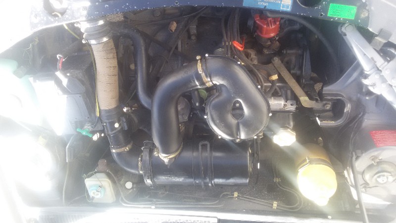

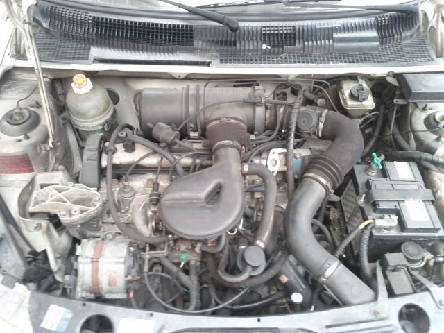

Bonjour à tous
Nouveau possesseur d'une Peugeot 205 pour la première fois,j'aimerais savoir le modèle de mon moteur je suis un peu confus merci.

ton moteur a l'air d’être un moteur X,dessus c'est une chaine et le moteur est couché:
http://www.planete-205.com/forum/x-essence-f89.html
http://www.planete-205.com/forum/numero ... 49-90.html
Sauf si je me trompe car visuellement il ne ressemble pas à un TU.
Re: [Peugeot 205 1990] C'est quoi comme moteur
Moteur XU 1.6.

Non non, ce n'est pas un 1.6 XU :langue:
Mais bien un moteur simca 1.1 également présent sur les 309

:+1: Effectivement , moteur Talbot E1 ou G1, présent sur les versions espagnoles.
Elles ont le capot bombés comme les versions Automatic et Open. :wink:
La section du garage correspondante :
http://www.planete-205.com/forum/talbot-f91.html
Bon Dimanche à tous les membres. :)

Oui bloc Simca et boite BE1, logiquement un modèle espagnol.
En 1990 il y avait encore ces blocs à l'export sur les 309 mais il me semble qu'ils avaient des boites BE3.
Le type mines et la date de première mise en circulation sur la carte grise devaient éclaircir tout ça.

Pardon pour les photos à l'envers je m'excuse. :roll:
Alors c'est un Talbot 1.1
