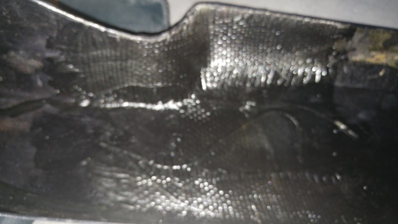

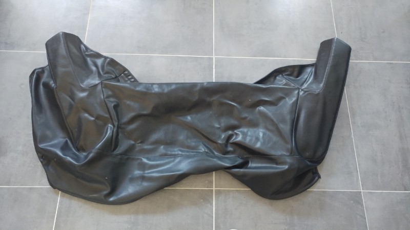

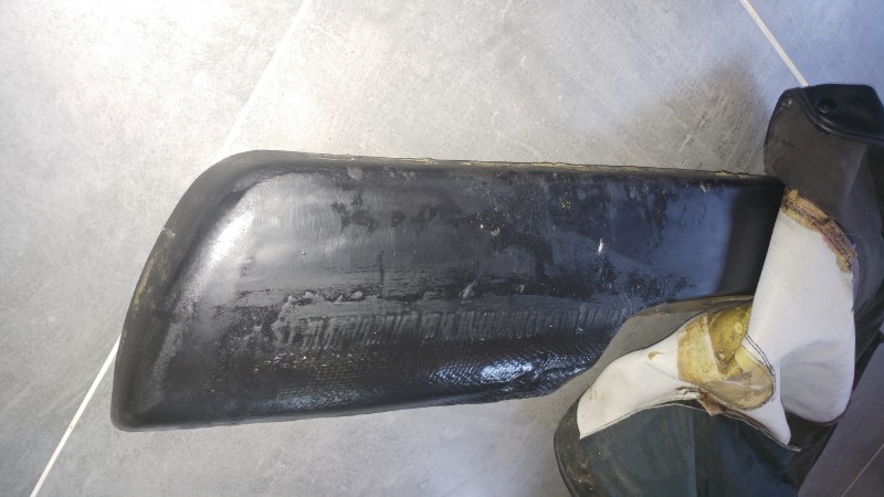

Voila j'ai decidé de refaire mon couvre capote.
Oui car quand vous laissé les poignée de capote ouverte,lors de l'ouverture, cela casse le couvre capote.
et je ne l'ai jamais connu en bonne etat!
bref avec les années il etait....mort.
fendu, fissuré et cassé en deux.

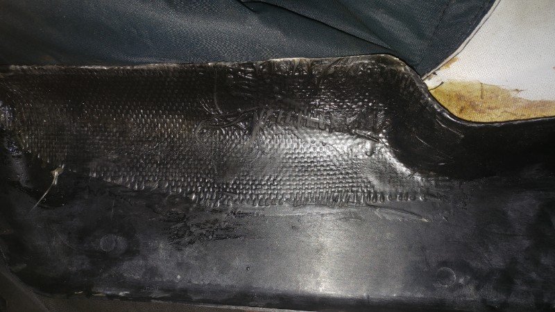

je l'ai donc refait avec de la fibre.c'est tres solide! surment plus qu'a l'origine.
bon la finission nest pas au top, il n'y en a pas! j'aurai pu poncer, mastiquer etc....mais la n'est pas mon probleme.
en faite je vois qu'il y a du avoir de la mousse?, et peut etre fut il colé sur les rebords?avec quoi?manque t il une piece, un morceau?
bref comment etait il fait a l'oringe?

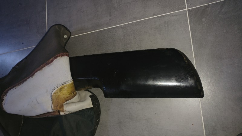

le mien c'est deux bout de plastique qui tien le simili-cuir par les vis au bout:
merci

Oui il était collé sur le reste de la capote, quand à la mousse elle se désagrège avec le temps, je ne savais pas que l'on pouvait le casser avec les poignées c'est toujours bon de le savoir pour ne pas faire comme toi. Beau travail en tous cas et bonne route à ton cab. :bien:
