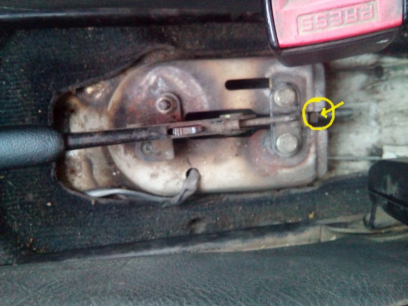

+ Est ce bein ces deux ecrous (sur la photo) qu'il faut serrer pour régler les câbles?
+ et SVP voir aussi la video suivante, pour voir le fonctionnement de mon frein a main et me donner votre avis.

Non, c'est celui qui a la tige de 6 avec écrou de 10 .

Donc faut que je serre un peut cette ecrou ? (voir en photo)Image

ABELAL a écrit :Donc faut que je serre un peut cette ecrou ? (voir en photo)Image
Oui c'est bien cet écrou qui retend tes câbles de frein à main. Salut 8)
