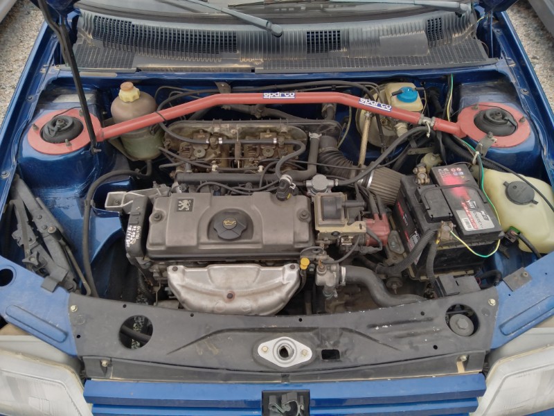

bonjour je viens d'acheter une 205 cj mais apparemment le moteur n'est pas d'origine .Savez vous de quel moteur il s'agit car je souhaite mettre la boite a air d'origine merci de vos réponses .

Ton moteur a quelques ressemblance avec un TU24, moteur équipant les 205 rallyes.
Tu as une plaque d'identification qui est fixé prés du capteur de PMH au niveau de la jonction entre le moteur et la boite
205 GT de 1991 - 250000kms
Messages : 8323
Re: quel est ce moteur
Il n'y a pas que la boite à air qui n'est pas d'origine !!
C'est un beau mélange. Restes d'injection multipoint (rampe d'alimentation...) et carburateurs Solex.
Quel est le type mine de cette 205, inscrit sur le chassis et sur la carte grise ?

J’espère que ce moteur est conforme,déjà la présence de la "barre anti rapprochement" cela peut sous entendre que ce moteur est peut être le 1.6 des 306 ou 106 1.6 ?
:gene:
Généralement lorsqu'on met une barre anti rapprochement c'est que le moulin envoie bien comme il faut,donc il faut un châssis au top et je présume que les suspensions ne sont pas d'origine...surtout que cela n'a aucun intérêt sur une 205 CJ d'origine.??

Si tu veux mettre la boîte à air d'origine, il faudrait commencer par remettre le moteur d'origine. :lol:
As-tu été averti par le vendeur des modifications que ce véhicule a subit ? Et qu'elles ne sont pas légales ? :voyons:

Bonjour je vous remercie de vos réponses rapide je tient à préciser que je ne suis pas un Jackie tunning mon but et justement de la remettre d'origine dans un budget raisonnable donc le moteur restera je l'ai acheté chez un pro qui ''ni connaissait rien'' et moi non plus
J'essaye de vous envoyer le code moteur si je le trouve

Re alors pas sur mais je crois voir c'est chiffres 009903
