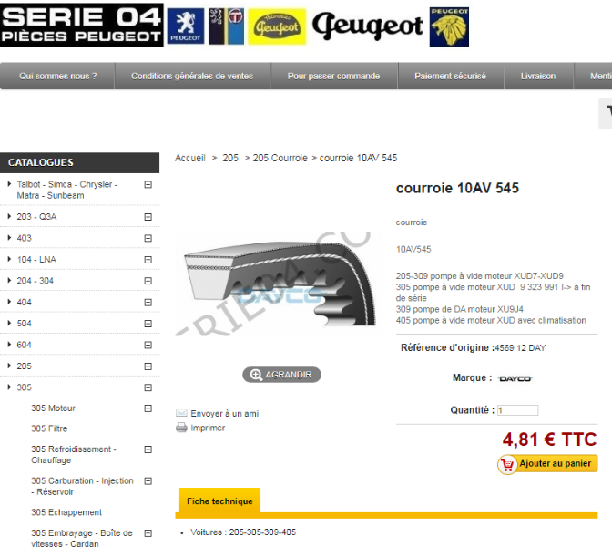

salut a tous voila j ai peur de me tromper sur la reference de courroie de pompe a vide il zst ecrit HUTCHISON AV 10 530 lorsque je cherche sur le net j ai du mal a trouver... savez vous ou la trouver ou un lien vers la ref exacte? merci!
Re: reference courroie pompe a vide sacree numero 95
:voyons: La référence Peugeot d'origine ou numéro OEM est 4569.12 pour cette courroie.

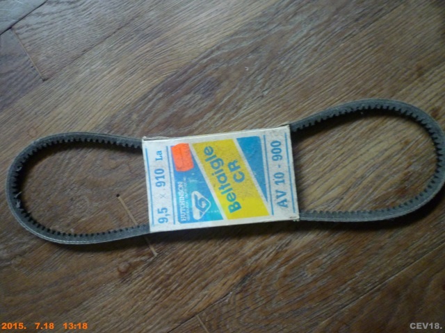

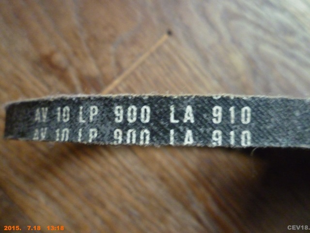

Les 3 chiffres après AV 10 sur ta photo, correspondent à la longueur de la courroie :wink
Elle a donc une longueur de 530.
Par exemple, photos d'une courroie accessoire (alternateur) pour moteur XV-XW-XY d'origine 104, d'une longueur de 900/910 :
