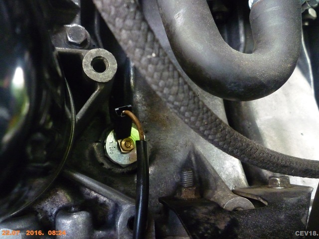

je cherche une sonde de température d'huile normalement c'est la référence (024281) (diamètre 14x 1,25)
En cherchant sur un site de vente de pieces avec la référence j'ai eu 2 résultats:
1- Capteur, température d'huile (Réf.: V22-72-0050) ; prix 23 euros.
2-Sonde de température de Liquide de refroidissement( Réf.: WS2568); prix 13 euros.
Elles ont la meme forme et même diamètre (14x1.25). donc je me suis dit pourquoi ne pas prendre la 2 eme pièces et gagner 10 euros, après tout huile ou ldr ils auront le même effet sur la sonde.
Mais j'ai peur que cette sonde est faite uniquement pour allumer le témoin rouge de surchauffe du LDR et non pas de faire bouger l'aiguille de temperature du LDR. Donc elle sera inutile si je m'en sers pour la température d'huile afin de

Si la référence Peugeot est la même pour les deux, c'est sans doute l'intitulé de l'article qui ne correspond pas à la fonction. Ou bien cette thermistance peut être et a été utilisée aussi bien pour le LDR que pour l'huile. Donc pas d'incompatibilité, d'autant que c'est un plongeur étanche encapsulé dans du laiton.
C'est une thermistance donc bien pour l'affichage de température. Pour un voyant d'alerte, ce sera un thermocontact.
Encore moins chère ici à 4€ en marque connue pour les sondes: https://www.oscaro.com/capteur-temperat ... 1241-829-p

merci, donc je la commanderai :)
