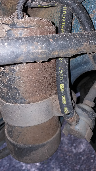

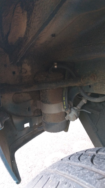

Hier, j'ai entrepris de sortir une roue avant pour savoir quel type de freins j'ai sur Toto, et avec la roue en moins, j'ai vu cette chose, dont j'ignore l'utilité ...
De quoi s'agit-il ?

C’est le canister !

c'est problématique pour le CT, vu son état ? une durite est complètement HS

oui pas facile à trouver en neuf.
la vanne j'ai monté une de fiat ducato de mémoire c'est la même. Ca m'allumait le témoin de catalyseur de temps en temps
Change simplement les durites et ça passera sans soucis au CT
ah bah j'ai trouvé la source de mon voyant qui s'allume par intermittence alors :gene:
HUBERIV a écrit :Change simplement les durites et ça passera sans soucis au CT
je remplace les durites dès que possible, donc :bien:

Question bête, ton canister est relié à sa base ? Le mien dans la génération est ouvert et la base n'est reliée à rien. Il ne manquerait pas quelque chose ?

franchement ? il a fini à la benne, donc je ne saurais pas te dire :)

Du coup, pas de difficulté avec le contrôle technique ?
