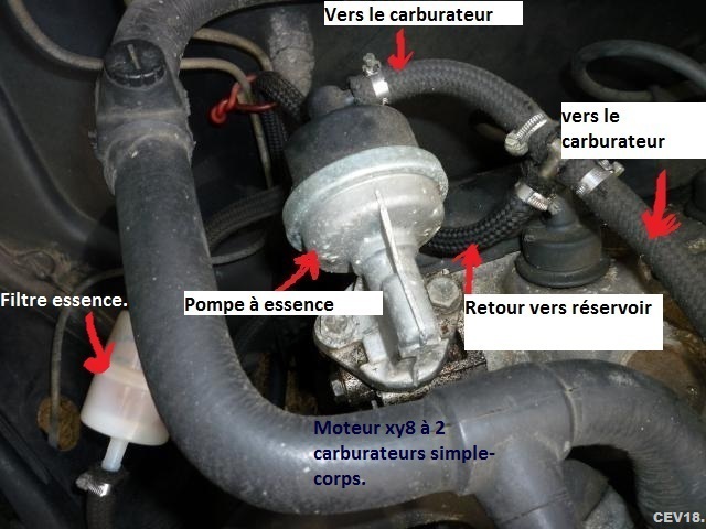

Ton filtre a essence n'est pas au bon endroit :whoa: ,actuellement il fonctionne en pression !
Ça place est en amont de la pompe à essence .
Bon courage pour la suite :wink:

en gros ta pompe à essence va aspirer les petits bouts de trucs que le filtre est censé filtrer avant, et risque (éventuellement) de s'endommager.
la, la pompe envoie l'essence vers le filtre, faisant une pression plus importante en entrée de filtre qu'en sortie => fonctionnement en pression
il faut que le filtre soit avant, et que la pompe aspire ce qui en sors, faisant donc une pression plus faible en sortie qu'en entrée => fonctionnement en dépression

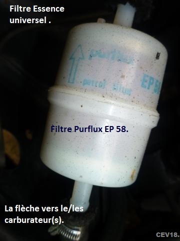

ceddunord a écrit :je dois donc racheter un flexible d'essence pour mettre entre la pompe et le carbu, et prendre (eventuellement un nouveau) le filtre a essence et couper la durite avant la pompe et l'insérer. je suppose qu'il y a un sens au niveau du filtre ;-)
oui pour le sens de montage du filtre :)
Type de montage filtre avant la pompe :
Source: CEV :jap:
Le plus grand risque, le feu dans le compartiment si rupture :gene:
Inspecte tous de même sous la voiture au niveau du réservoir si un filtre n'est pas déjà présent , ça arrive
en montage d'origine .

Un filtre se place toujours avant une pompe, quel que soit le liquide à aspirer.
Son job étant de protéger la pompe UNIQUEMENT. :wink:
Moteur XY8 à 2 carburateurs simple-corps.
A l'intérieur du réservoir il y a une crépine et à l'intérieur du carburateur un filtre.
Aspiration et retour au réservoir.
Effectivement, il y a un sens sur ce type de filtre, elle se place en direction de la pompe .

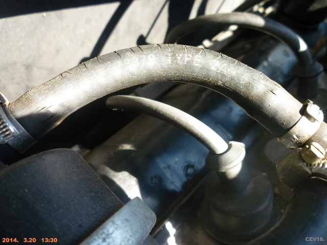

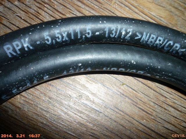

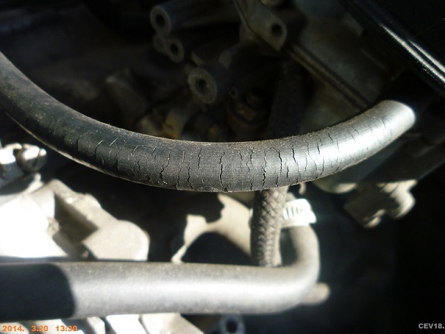

C'est de la durite vendue au mètre, en concession, centre auto et sites internet.
Il faut éviter le modèle générique bas de gamme toutefois :
Durite essence générique après seulement 2 ans passées sous le capot moteur. :berk2:
Facture correspondante.
Elle a été remplacée par de la durite de meilleure qualité achetée en concession :
Durite de carburant vendue au mètre en concession.
Sinon de la très bonne qualité sur ce topic :
http://www.planete-205.com/forum/planet ... 68838.html.
Comme elles passent au dessus du moteur, il faut les inspecter régulièrement et ne pas hésiter à les remplacer préventivement.
Risque d'incendie en cas de fuite sur le moteur chaud.
