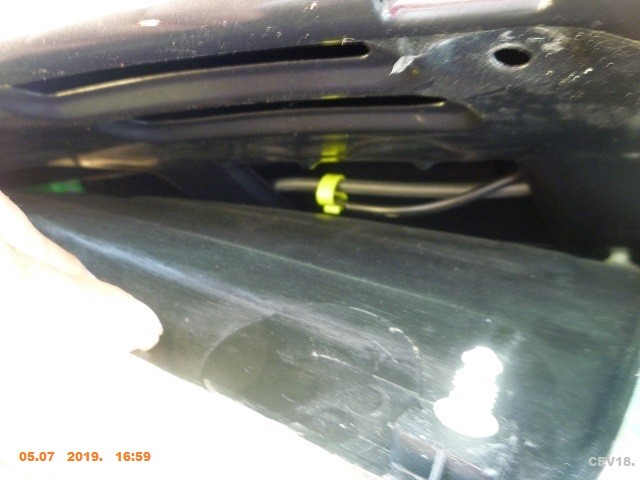

:voyons: Cette pièce là :
Garniture volet arrière référence : 8747.82
Peugeot nomme cette pièce : Garniture de volet arrière.
Référence catalogue : 8747.82
Coloris noir FXX.
C'est NFP (Ne Fourni Plus) en concession.
En neuf ou refabrication, peut-être ici :
http://www.pieces-de-rechange-classic.com/26-205
S'il n'est pas cassé, inutile de remplacer cet élément, mais plutôt les boutons de clipsage.
Boutons de fixation Restagraf reférence : I268
Ces boutons de fixation, s'utilisent également sur les garnitures hautes des HP arrière .
Garniture haute HP arrière droit.
Cela se trouve en centre auto spécialisé (AD-Autodistribution) et sur différents sites internet. :wink:
Bonn journée. :)

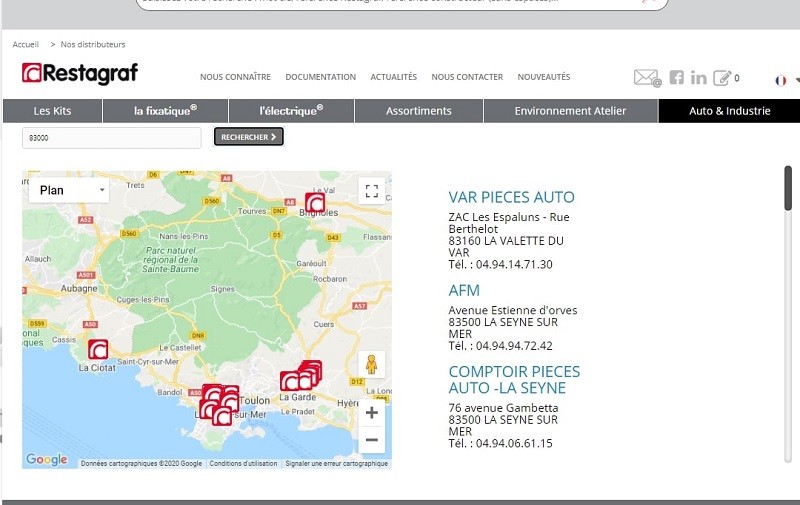

Merci pour les infos. Concernant les boutons de fixation Restagraf reférence : I268, existe-t-il une autre référence compatible ? En effet, je ne l'ai pas trouvée, ni chez AD-Autodistribution ni sur d'autres sites...
Re: référence du carter plastique situé à l'intérieur du haillon
Jeff83 a écrit : lun. 27 juil. 2020 16:18 Merci pour les infos. Concernant les boutons de fixation Restagraf reférence : I268, existe-t-il une autre référence compatible ? En effet, je ne l'ai pas trouvée, ni chez AD-Autodistribution ni sur d'autres sites...
Pourtant ça existe toujours, juste la couleur de la fixation qui a changée : noir au lieu de blanc.
Et puis dans le Var, il y a une flopée de revendeurs des produits Rest'agafe :
https://restagraf.com/fr/la-fixatique/5 ... hayon.html
Bonne soirée. :)

Merci CEV. Je prends contact demain avec les revendeurs sur Draguignan.

Sur la mienne aussi, le plastique de l'anneau est partiellement manquant, mais le hayon vibre pas.
On peut régler son placage avec les butées en caoutchouc et les vis du fixation de l'anneau :
:!: ATTENTION ! Bien s'assurer qu'il ne touche pas les feux lors du réglage :!:
