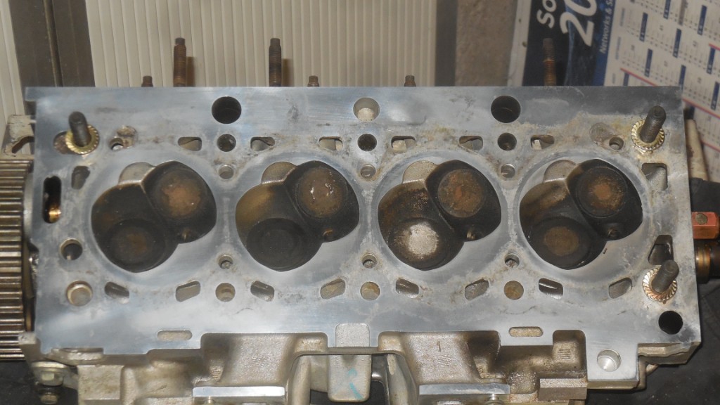

Petit déterrage de ce sujet pour poser une question complémentaire au choix du fabriquant (c'est pour cela que je ne crée pas un nouveau sujet) :
Sur les sites comme oscaro, il y a plusieurs marques mais aussi plusieurs épaisseurs de joint.
De ce que j'ai compris, le joint d'origine est de 1.2mm, et il faut le choisir si on n'a pas fait rectifié la culasse.
Et celui de 1.5mm si la culasse a été rectifiée.
Il y a aussi une différence entre bloc alu et bloc fonte.
Ma question porte sur ces caractéristiques moteur :
Phase 2 1.4 68 cv Moteur TU3A1 bloc alu non rectifié. 181 000 km.
Carbu simple corps Solex 34 PBISA 17/481
D'après ServiceBOX, la référence du joint qu'il faut à ce moteur est : 0209 91
http://205.yo.fr/FR/205N/0/02A13A.HTM
Sur Oscaro, ce qui s'en rapproche est : AJUSA 10040500
https://www.oscaro.com/joint-de-culasse ... 1378-318-p
Sauf que son épaisseur est de 1,4mm

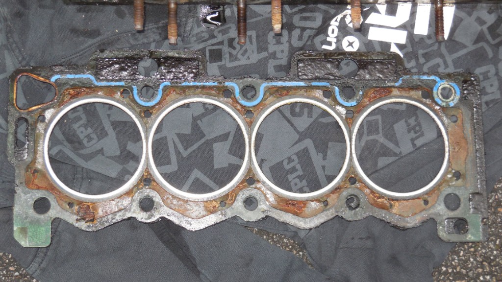

Et il y a une différence en bas à gauche par rapport au joint d'origine : (flèche verte)
Le joint que je remplace :
Pour complexifier la chose, sur Amazon, le kit complet ne donne pas l'épaisseur du joint ni les autres références :
https://www.amazon.fr/AJUSA-50038800-Co ... 071&sr=8-2
Que me conseillez-vous de faire ? :gene:

Je ne vois pas de différence là où il y a la flèche verte. :grattetete:
Si ce "triangle" sur ton ancien joint est vide c'est plutôt que la matière à disparu à cet endroit avec les km non?
205 SR de 1989 - 254000kms
Messages : 1541
Re: Quelle qualité de joint de culasse pour nos TU
Oui, sur l'ancien joint la totalité du triangle est ouverte d'origine.
Après c'est peut-être par souci d'économie que le fabricant du nouveau joint n'a pas tout ouvert. :roll:

DVL a écrit : jeu. 25 nov. 2021 15:14 Après c'est peut être un détail sans importance, l'huile passera un tout petit peu moins. :tristounet:
L'huile ne passera pas moins tant que le trou du joint fait au moins la taille de celui dans la culasse.
C'est même mieux que ce vide sois comblé, cela occasionnera moins de cavitation à cet endroit régulièrement sujet aux fuites. :wink:
