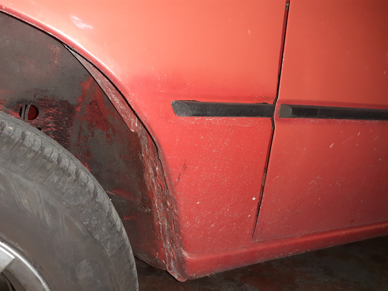

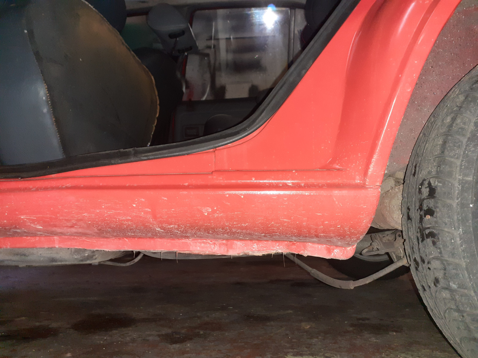

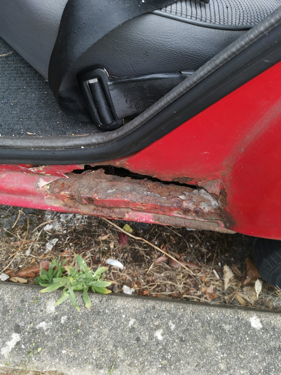

Une petite SR en vente pour pièces, auquelle il manque une batterie et rien d'autre.
a écouter le proprio:
la pompe immergée est HS :suspect:
le bas de caisse ne peut être réparé et ne passe pas au contrôle
le bas de l'aile avant non plus.
Au final:
Il faut remplacer le bout de durite entre plongeur et tuyau sous les sièges 1/2H. :bien:
et changer les 2 pièces pourries 8h00. :mrgreen:
un coup de TIg et une bombe de peinture :langue:
aucune autres corrosion :mrgreen: :mrgreen: , l'intérieur est très propre donc on lui ajoute tout d'une GT :langue3: .
cela fera une heureuse :lol:

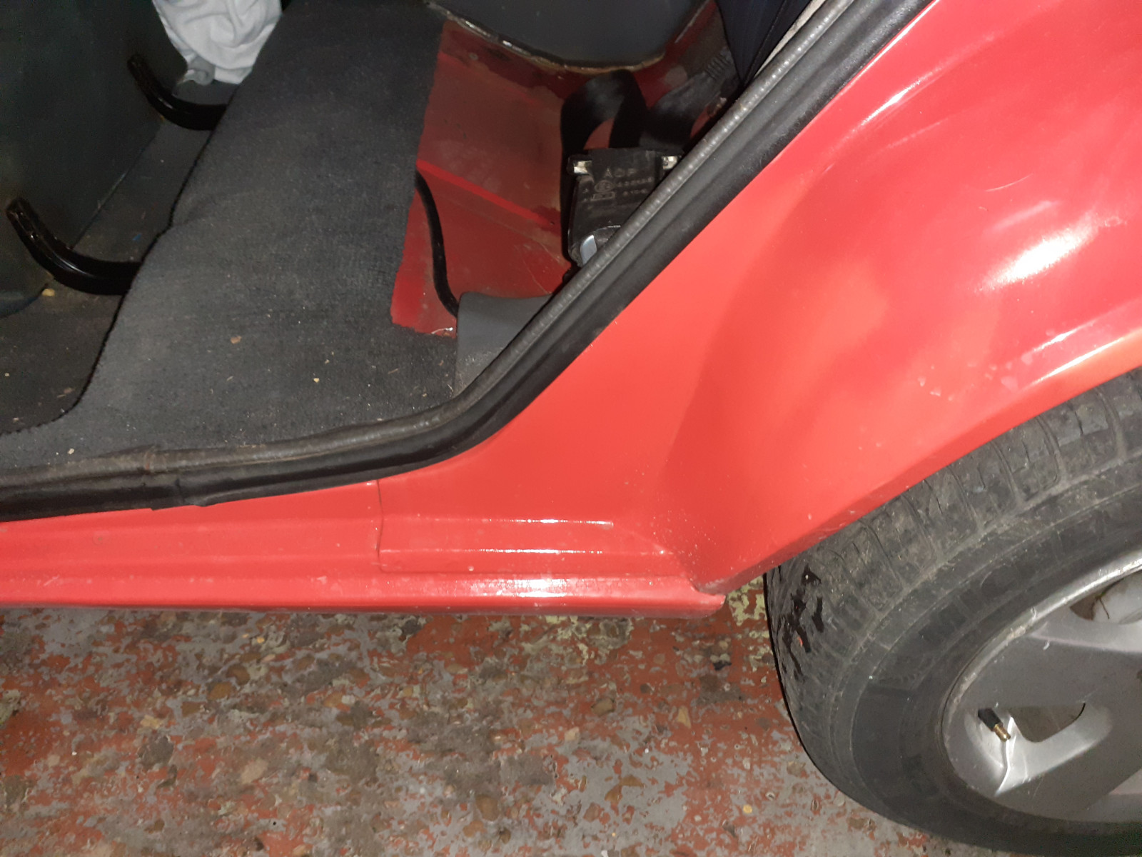

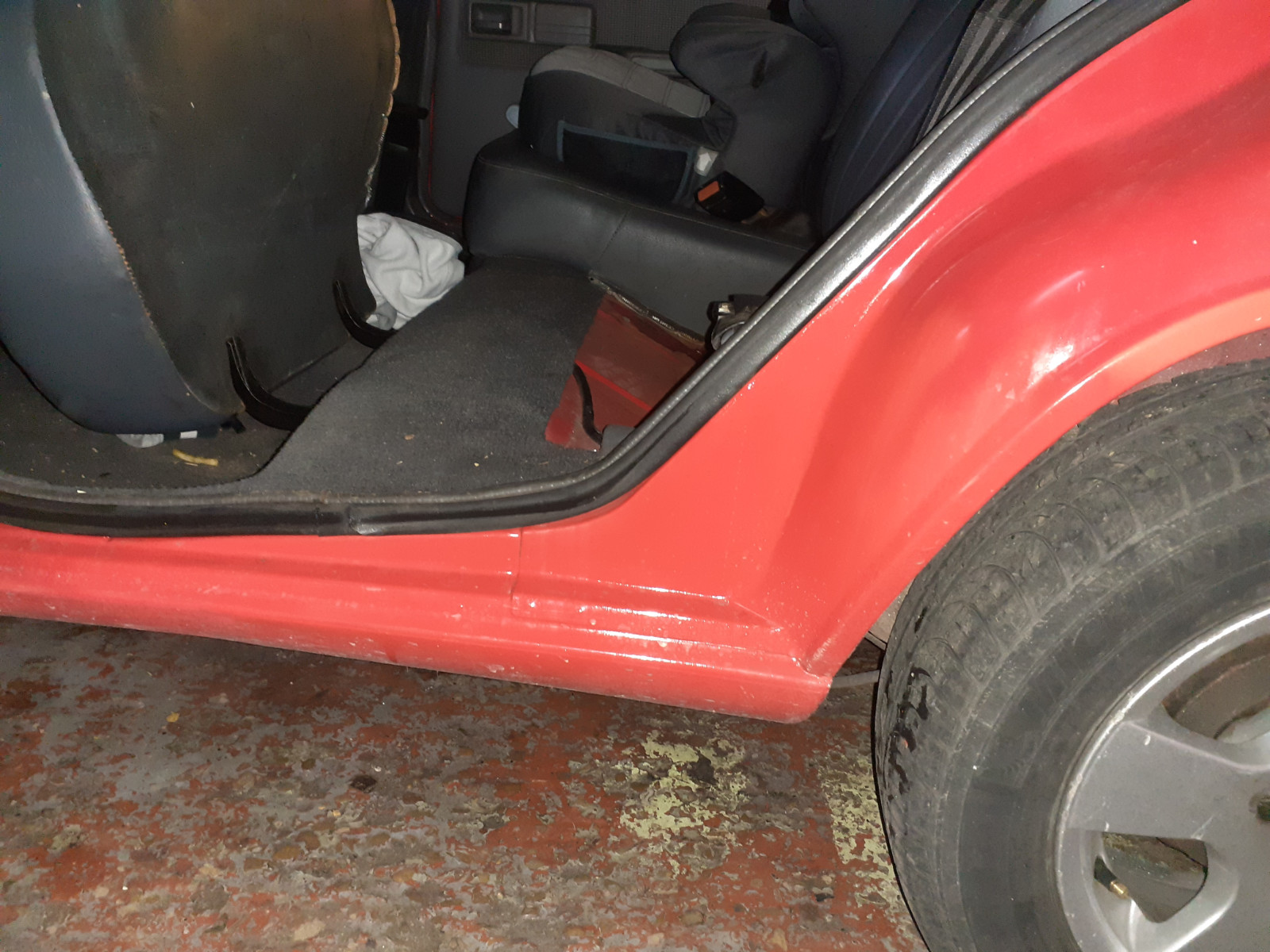

p800 a écrit : jeu. 15 oct. 2020 19:04 Image
c'est moi ou je vois des baguettes caoutchouc accessoire type GTI ???

ellana29460 a écrit : jeu. 15 oct. 2020 22:14 c'est moi ou je vois des baguettes caoutchouc accessoire type GTI ???
Je ne comprend pas ce dont tu parles :0 on peut voir un jonc inox, des joint de portières ..........rien de GTI chez moi de toute manière :)

Je crois qu'Ellana à vu des bagettes GTI là ou il n'y à que des joints de portes,sur lequels on voit l'intérieur avec la couleur orange.
Peut-être justement un abus de joints de la part d'Ellana? :lol:

pas de produits illicites chez moi, mais ça doit être le gasoil non brûlé qui finis dans l'échappement de Princesse et se retrouve dans l'habitacle... mais bon, on va plutôt blâmer l'écran de mon vieil ordi portable dont les couleurs sont parfois assez... approximatives.
pour les baguettes, c'est de l'accessoire, qui venait remplacer les petites baguettes de porte si monté en concession.
sur Princesse, ca a été monté autre part, et elle a donc conservé ses baguettes de porte d'origine en plus des baguettes accessoire :bien:

Pas grand chose a montrer car elle a repris la route :bleble: elle :mrgreen:
un dépose moteur pour mise en place d'un TU3S impeccable (80.000) et remplacement de tous les consommable de train avant bague, flexible, soufflet, bague de guidage selection, spi de pont, durite chauffage ......
ajout d'un compteur luxe, lumière coffre ect et controle complet
Réglage train avant et controle arrière.
remplacement étrier et disque
une peinture du compartiment, repose et roule ma poule .
