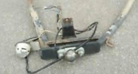

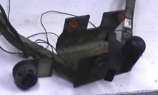

pardon d'insister mais il y a ces 2 types d'attelages pour les 205 de disponible
phase 1
phase 2
Je voudrais être sur !!!
tireuf628
Messages : 261
Inscription : ven. 1 févr. 2013 22:33
Localisation : Versailles (78)
Re: ATTELAGE
Message par tireuf628 »
salut,
Tu a mis en photo les deux types d'attelage que tu peut monter sur les 205, celui que tu appelle phase 1 est celui sans perçage et phase 2 il faudra que tu perce. Les attelages sont identique sur toute les 205 qu'elle soit phase 1 ou phase 2, c'est le mode de fixation qui diffère suivant les fabriquant.
