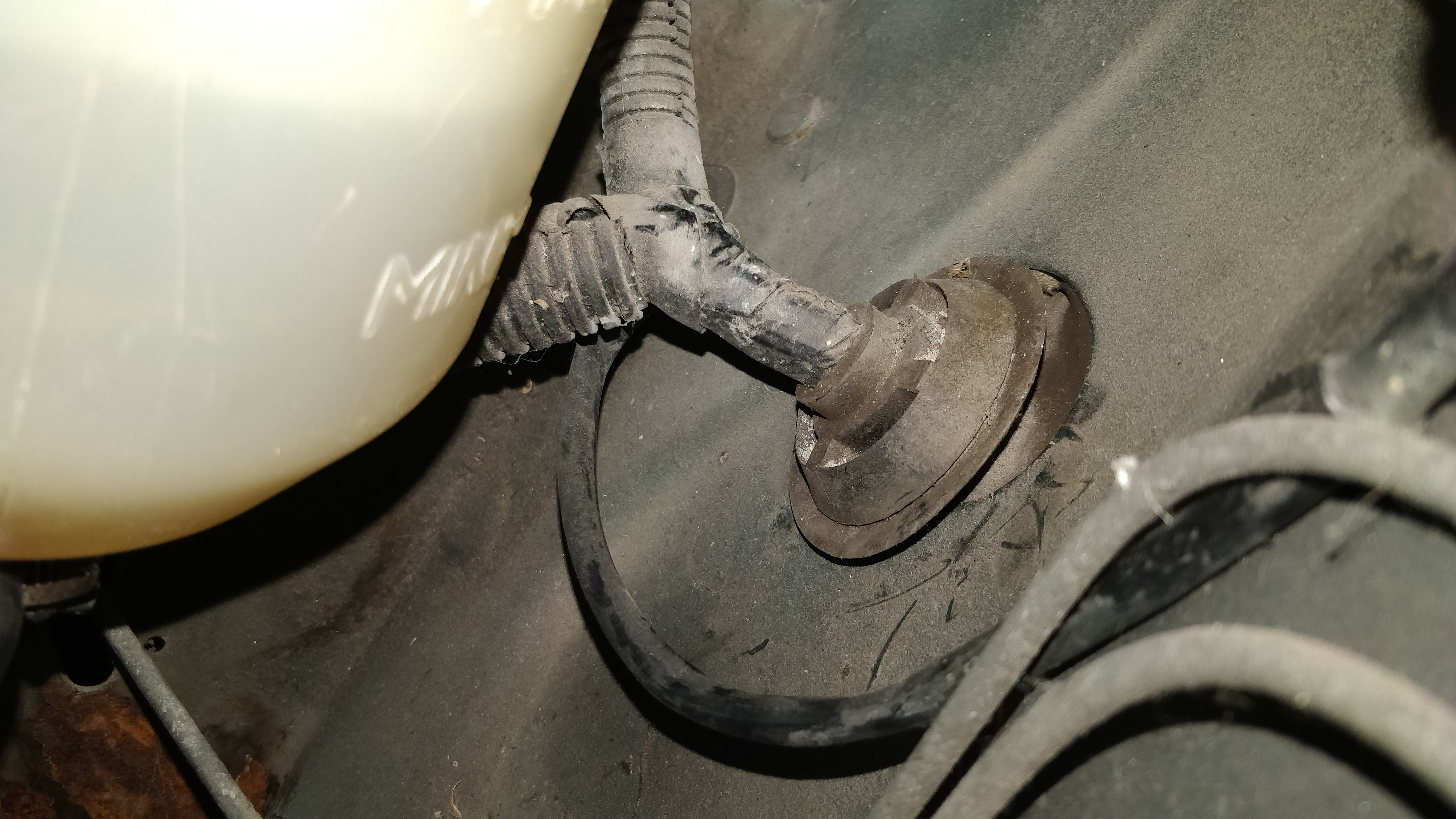

Il me semble que ces 2 joints de passage de faisceaux électriques du compartiment moteur vers l'intérieur de l'habitacle ne sont pas bien mis et pourraient causer des problèmes d’étanchéité.
Quelqu'un a déjà eu ce problème?
Un des joints est en assez mauvais état, ca se retrouve et c'est facilement remplaçable?

C'est pour quel modèle exactement ?
205 SR de 1989 - 255000kms

Kurt a écrit :C'est pour quel modèle exactement ?
205 cab Roland Garros pardon

Normalement ces joints sont moulés sur le faisceau.
Le mieux serait de remplacer le faisceau par un récupéré en casse ou sur leboncoin.
Toutefois là où ils sont placés, il n'y a de risque d'entrée d'eau qu'en cas de lavage du compartiment moteur à grandes eaux. :cote:
A+ :hello:
Ok merci pour l'info! Je ne vais pas me lancer là dedans si c'est moulé sur le faisceaux et si le risque d'infiltration est faible.

De plus, c'est vraiment la merde pour le remplacé et le faire passé dans l'habitacle.

dami a écrit :De plus, c'est vraiment la merde pour le remplacé et le faire passé dans l'habitacle.
J'ai bien fait de demander du coup Image

dami a écrit : mar. 12 janv. 2021 22:15 De plus, c'est vraiment la merde pour le remplacé et le faire passé dans l'habitacle.
Changer un faisceau, je crois bien que c'est un des trucs les plus chiants à faire sur n'importe quelle voiture! :lol:
En usine, c'est la première chose qu'ils installe dans la caisse vide, alors forcément...
