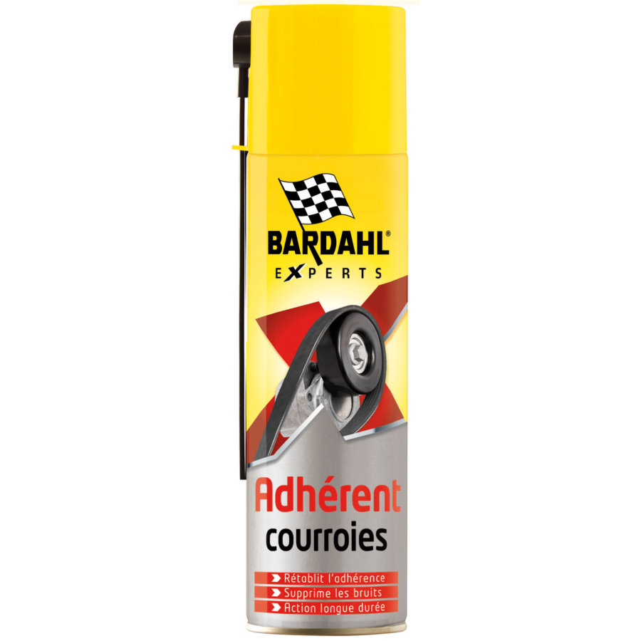

Non. Ca va la faire patiner encore plus avec un gros risque qu'elle casse. Par contre il existe un spray spécifique pour qu'elle retrouve son grip. :wink:
Mais ce n'est pas une solution durable.

Pour le prix que ça vaut en neuf ... y en a plein les murs chez AD !
Le guide est bien , de toute façon rien de compliqué pour l'enlever.
Messages : 5876
Re: Crissement au démarrage
Tiens je ne connaissais pas ce produit! :bien:
Mais en effet vu le prix que ça coûte mieux vaut commencer par changer la courroie.
