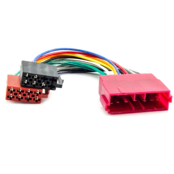

Tu as encore la grosse prise rouge d'origine pour l'autoradio ?
Si c'est le cas tu peux brancher une fiche ISO
Et ensuite un adaptateur ISO/Pioneer 12-pin
Ce sera plus facile aussi le jour où tu voudra changer d'autoradio.
