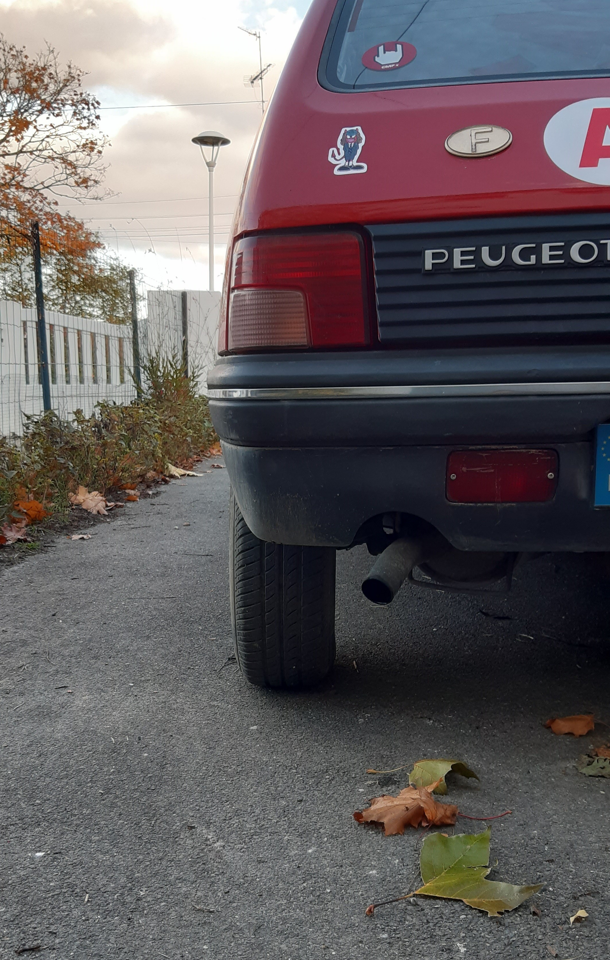

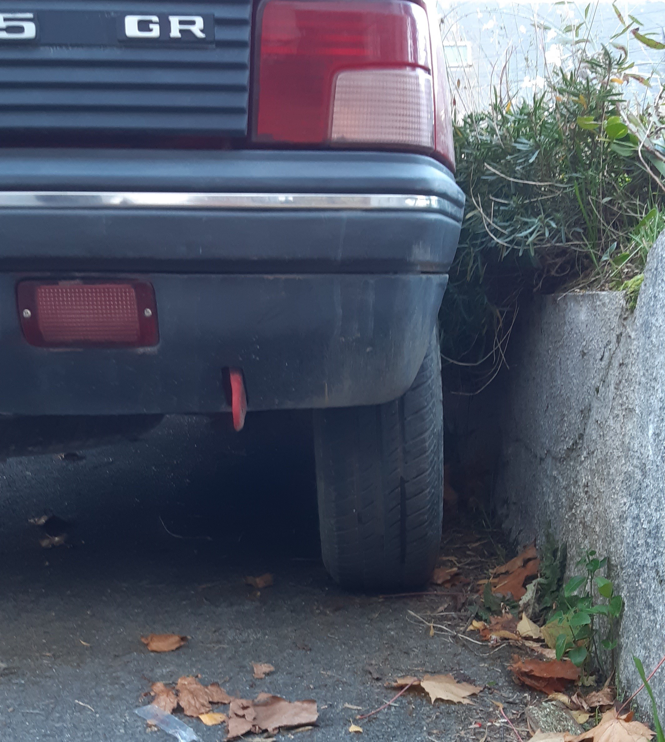

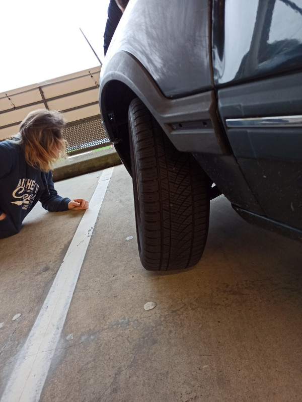

Re: Roue arrière inclinée
Message par Power »
Les photos :

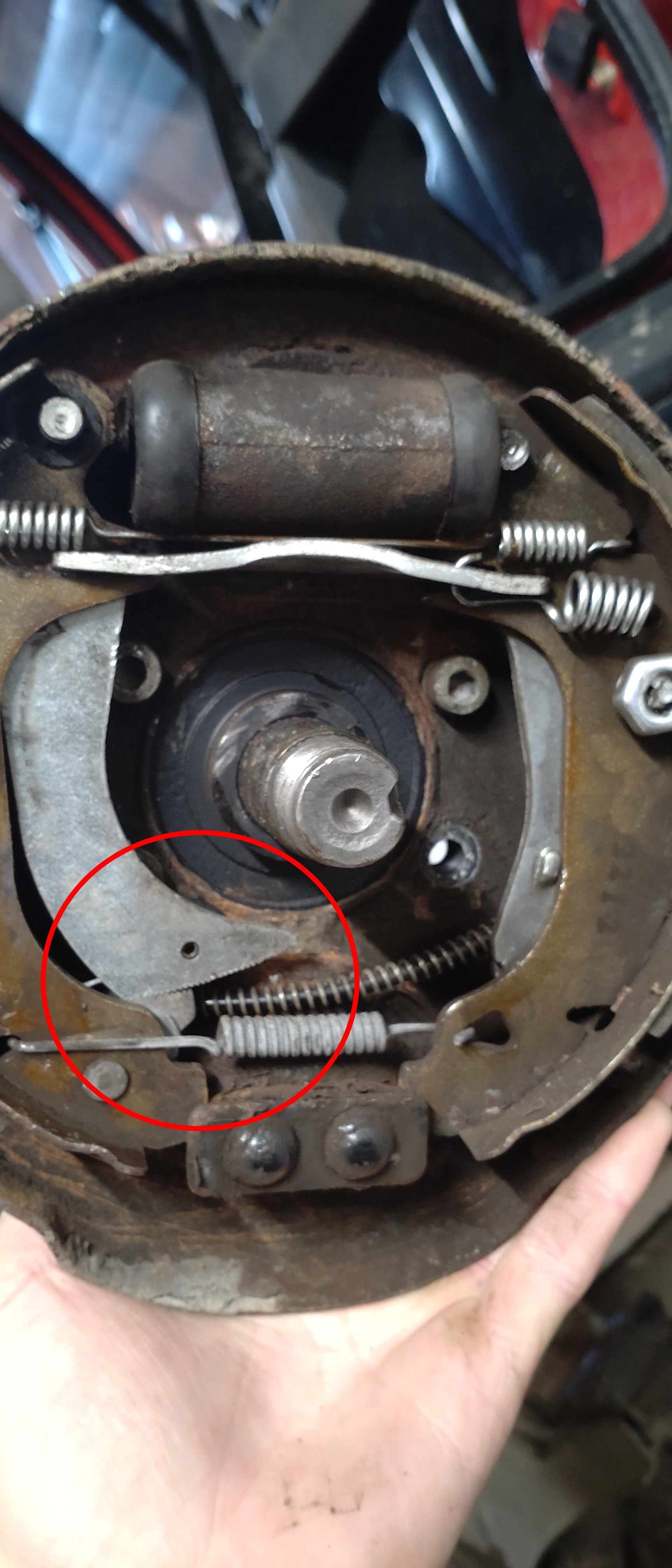

Salut tout le monde !
Désole de ne pas avoir répondu plus tôt j'avais d'autres choses à régler mais depuis j'ai bien reçu le nouveau train arrière et j'ai commencé le changement.
Mais la je suis bloqué : j'ai fais tomber l'ancien train arrière je commence à démonter les éléments de l'ancien qui vont aller sur le nouveau et je suis arrivé aux freins.
Aucun problème pour les déposer et les reposer sur le nouveau mais je me suis aperçu que le tambour ne rentrait plus à cause des mâchoires qui sont trop écartées.
J'ai donc regardé sur le forum des solutions et j'ai vue c'était dû au rattrapage automatique qui était trop serré. J'ai des freins Bendix donc le système de crans mais je ne vois pas comment les reculer.
Sur certains postes il fallait juste faire levier avec un tournevis mais je n'ai pas réussi et je préfère passer à autre choses que de m'énerver dessus alors si vous avez la solution Merci
Je met une photo pour être plus clair.
Bonne année et bonne route !
