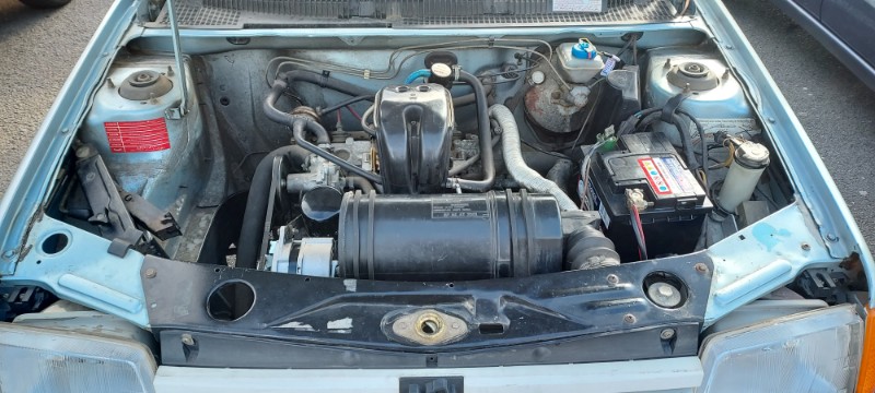

Côté moteur, il vaut mieux ne pas regarder de trop près. De loin, c'est top!

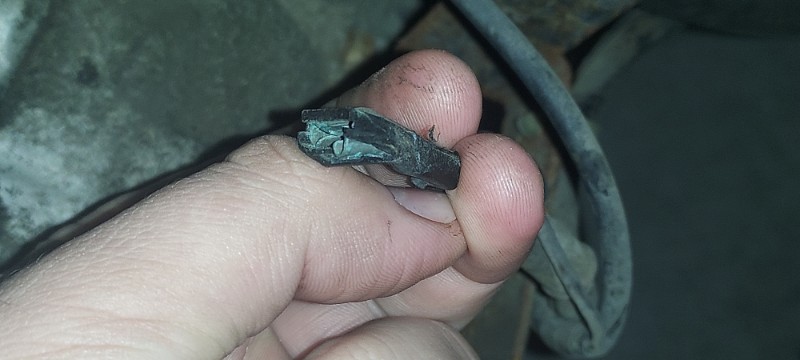

Mais dès qu'on s'approche un peu... Voilà donc une réparation de durite "maison"...
... Et ses conséquences! La "durite" ( :lol: ) est beaucoup trop large...
Tant qu'on est sous le capot, on va lever la tête (sans se cogner, attention!). L'ancien propriétaire a dû changer le capot, et il n'a pu en trouver qu'un rouge, qu'il a repeint, avec la bonne peinture! Malheureusement, il n'avait pas le vernis, et sous le capot, ça donne ça:

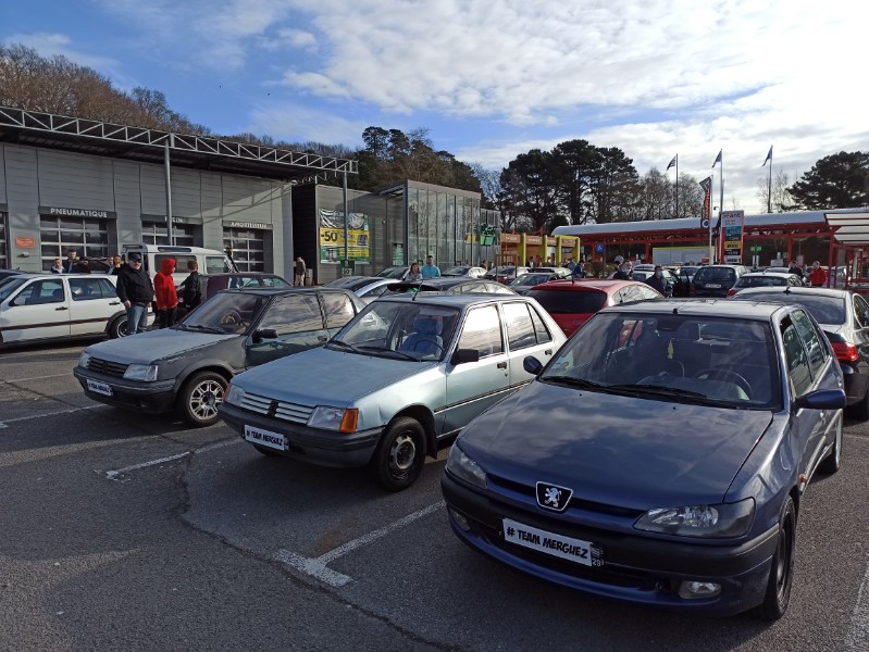

Rassemblement Quimper le 16/01/2022
La belle étant à nouveau capable de se déplacer d'elle-même, je me suis déplacée en rassemblement auto avec mes amies! Notamment Ellana29460 !

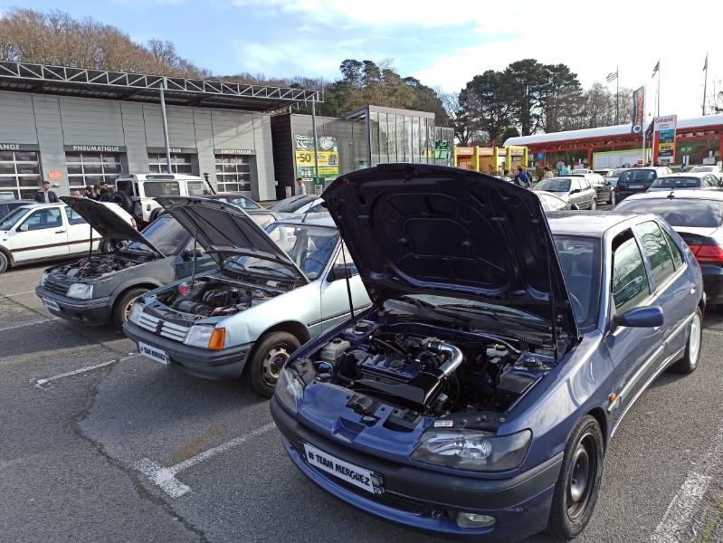

Comparée à la Gentry, ma GL ne paye pas de mine... Pourtant, elle a fait tourné les têtes des quelques curieux qui ont osé regarder sous le capot!..
Ici, un moteur rentré au chasse-pied...
Ici, on peut s'allonger dans la baie moteur, avec le moteur dedans..!
