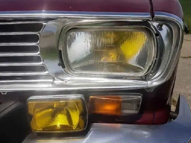

Sur mon premier véhicule, R 16 TS phase 1 du millésime 69, les LPs possédaient également un interrupteur, comme les AB d'aujourd'hui.
Avec l'interrupteur enclenché les LPs étaient donc couplées avec les pleins-phares en actionnant le commodo.
R 16 TS phase 1 des millésimes 68 à 70.
