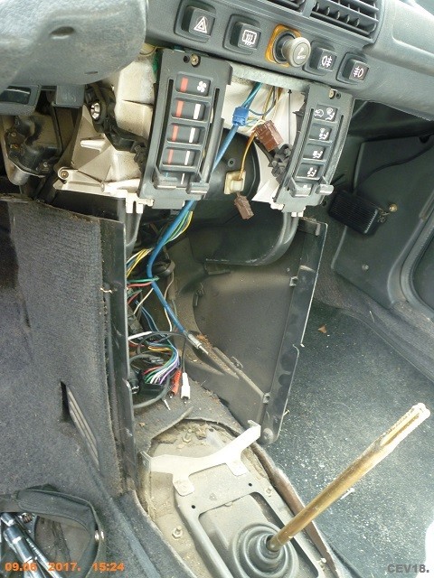

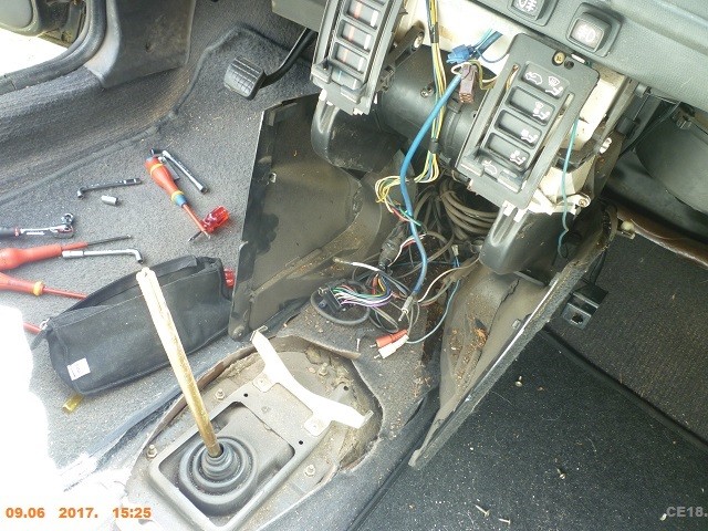

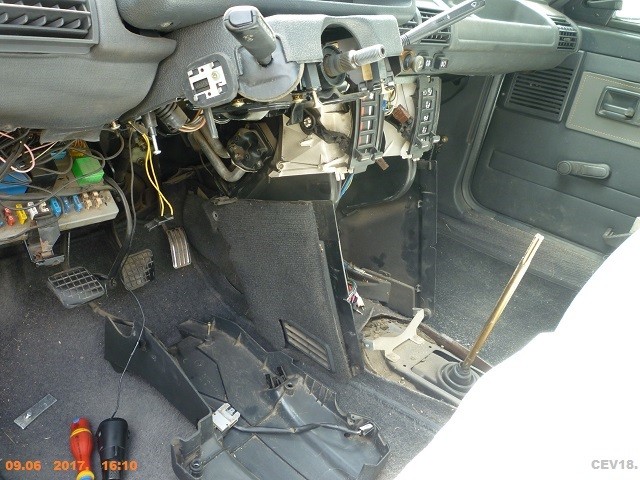

Sur la SR si c'est la console longue, par rapport à la GR, il y a plus de choses à déposer... C'est ralativement long, pas mal de vis, mais ensuite pas besoin de déposer tout le tableau de bord.. Le bas seulement. Ensuite c'est assez simple pour vérifier les tuyaux, les joints et le radiateur (chacun de ces éléments peut fuire, ou plusieurs).

Re: Fuite liquide de refroidissement
Effectivement, il nécessaire de démonter toute la partie basse pour y accéder.
La fiche pratique correspondante :
http:/www.planete-205.com/forum/planetesujet-t48613.html
Bon courage. :)

Merci pour le lien et les photos…quelle galère en perspective 😭
