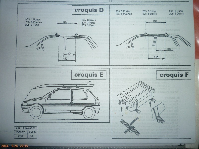

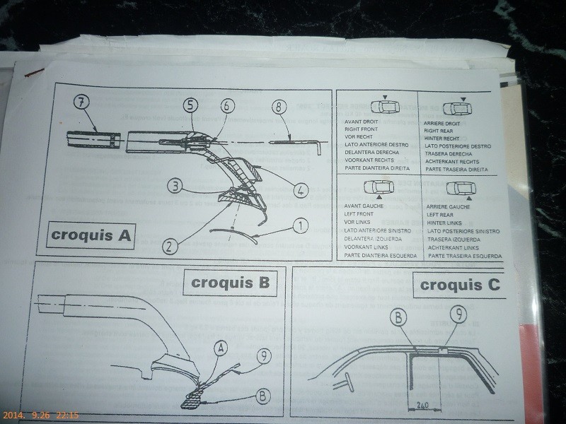

Effectivement, sur les barres de toit il y a des cales en mousse, au niveau du portage pour éviter de rayer la peinture du pavillon.
A défaut on peut en fabriquer avec des plaques de mousse vendues dans les magasins de bricolage, sites web ou bien en découpant des morceaux de mousse dans des coussins ou matelas usagés etc.
Quant à à moi je possède le second modèle de barre de toit, du catalogue accessoires 205.
Acheté neuf en concession, il y a 25 ans, et jamais utilisé depuis.
C'est ce modèle là :
Les plaques de mousse de protection, correspondantes à ce second modèle de barres de toit d'origine :
L'épaisseur de chaque plaque de protection est de 5 mm sur la partie plate ( hors picot de centrage donc !).
