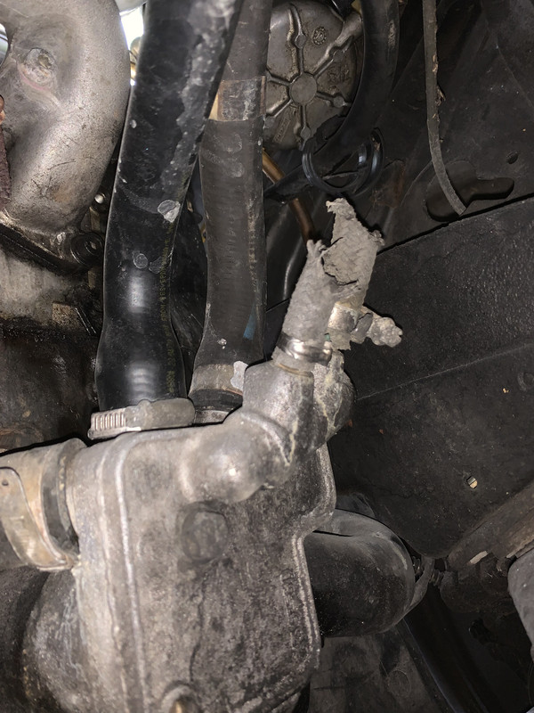

https://i.postimg.cc/xdTpvD2C/2-D3362-C ... EDEEA1.jpg
Voici une photo, j’espère que la qualité ne va pas vous gêner… le fichier est trop lourd pour l’insérer directement…
En tout cas je tiens à préciser, la voiture est d’origine française. J’ai la facture d’achat chez Peugeot en France.
Par contre voilà, ce boîtier se situe non loin à côté de la distribution, et juste à droite de cette fameuse bonbonne à résonance pour diminuer le bruit.
Merci à vous pour vos réponses et vos aides

C'est effectivement cela.
C'est par ces durites coupées que le gasoil rentrait et ressortait réchauffé de ce boîtier.
En 2004 sur ma jeune 205 de 13 ans à l'époque, ce boîtier était déjà shunté. :lol:
Je crois que le montage avec réchauffeur intégré au boitier thermostatique a été monté à partir de juillet 92,sauf sur Dturbo,où l'ancien système a perduré faute de place pour le nouveau.
205 SR de 1989 - 254000kms

Trop bien, me voilà rassuré… du haut de ses 31 ans, ça doit faire bien longtemps que le boîtier doit être court circuité :lol:
En tout cas merci beaucoup à vous, vous m’enlevez une trouble question que je me posais !
Dommage (ou pas) j’étais à 6 mois d’avoir le nouveau réchauffeur. ::d
