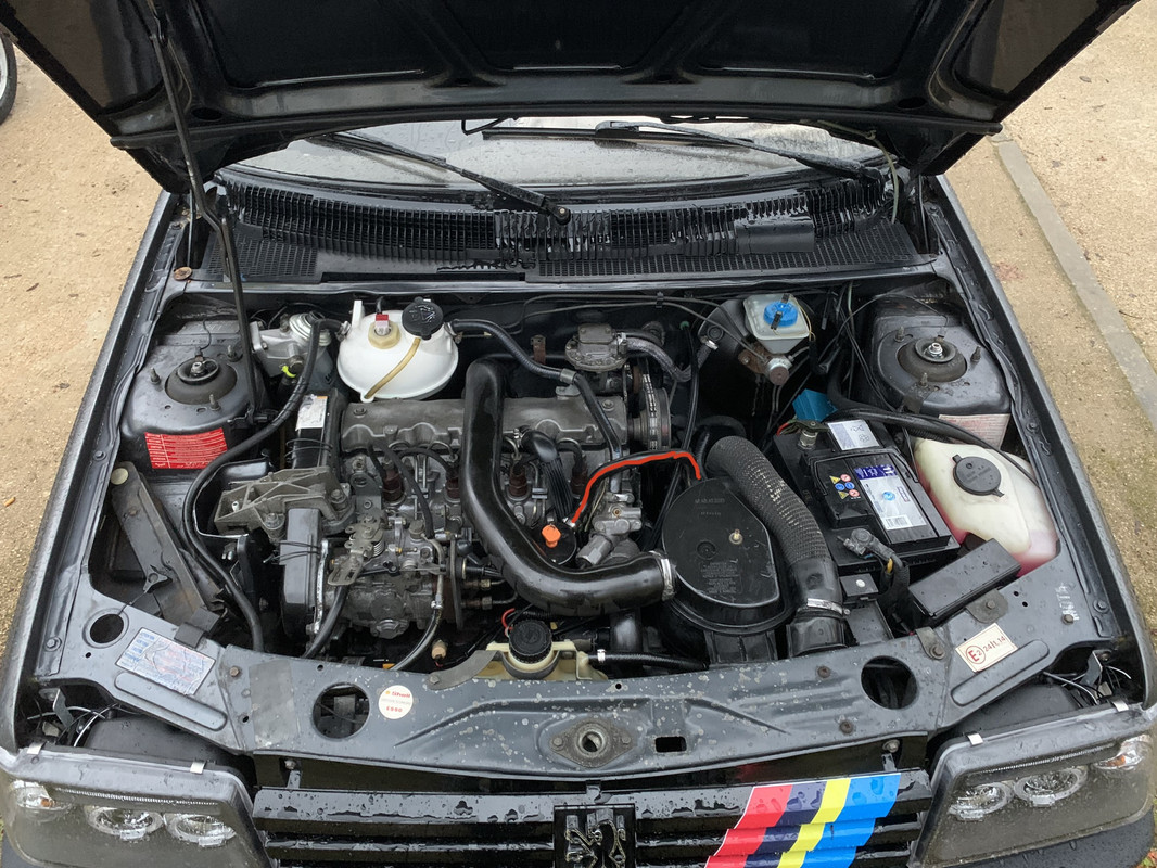

Bonjour/Bonsoir à toutes et à tous,
Je vous écris pour vous demander des informations, par rapport à ma durite de reniflard d’huile qui est naze :
https://i.postimg.cc/BQ9GdGb5/EAFC63-F ... 5-D5-D.jpg
Elle est vraiment devenu toute raide, j’ai cherché un peu, j’ai trouvé quelques modèles sur Oscaro… J’aimerais savoir si l’un de vous a des conseils par rapport à cette durite, une référence ou un endroit où pouvoir l’acheter. J’ai déjà fais deux boutiques de pièces, ils n’ont pas cette durite.

Voilà, je pense que c’est la première durite qui correspond… mais en image c’est relativement compliqué.

C'est effectivement la première qu'il te faut, ref Peugeot 1192.50
https://205.yo.fr/FR/205N/1/11C81A.HTM
