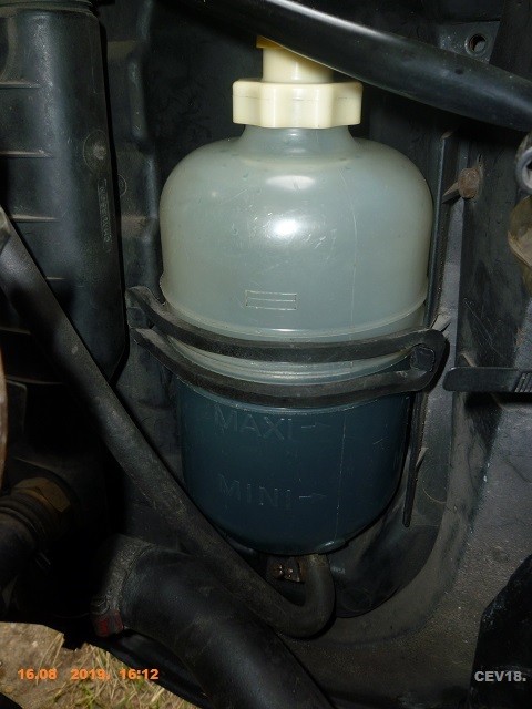

où se trouve le bocal de liquide de refroidissement ?

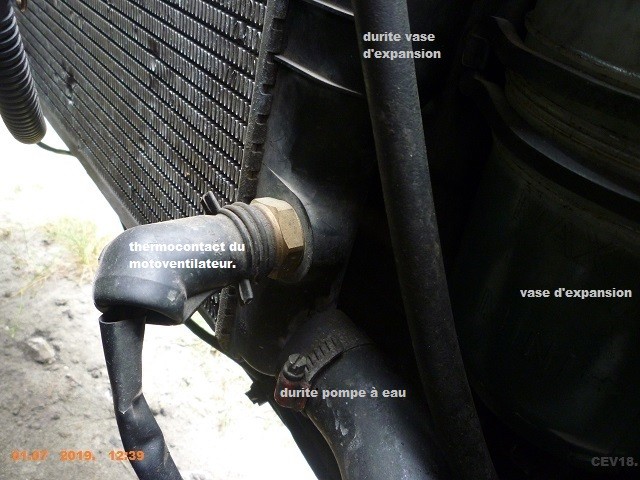

L'emplacement du vase d'expansion sur les moteurs XV-XW-XY d'origine 104 :
Emplacement vase d'expansion sur moteurs XV-XW-XY.

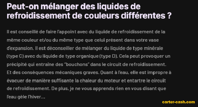

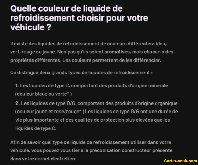

:!: Attention !
Concernant le liquide de refroidissement, il existe 2 types qui ne sont pas compatibles entre eux :
1) Minéral.
2) Organique.
Ils se reconnaissent grâce à leur couleur, quel que soit la marque du fabricant :
Toujours faire les appoints avec celui déjà présent dans le vase d'expansion. :wink:

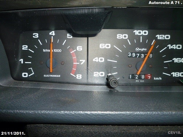

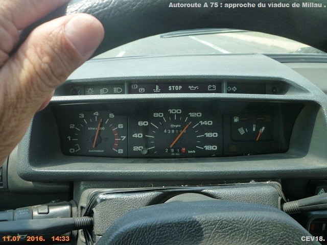

Comme c'est une boîte courte, 3000 trs/mn à 90 km/h compteur , c'est assez bruyant à 130 km km/h sur autoroute.
Le meilleur régime étant 110-120 km/h compteur :
RD 723 entre Angers et Nantes.
Autoroute A 20, entre Châteauroux et Limoges.
Autoroute A 71 à hauteur de Montluçon.
Autoroute A 75 en remonter d'Auriol (13390), trajet de 900 km.
Curieusement, c'est moins bruyant à 5000 trs/mn , 150 km/h compteur.
